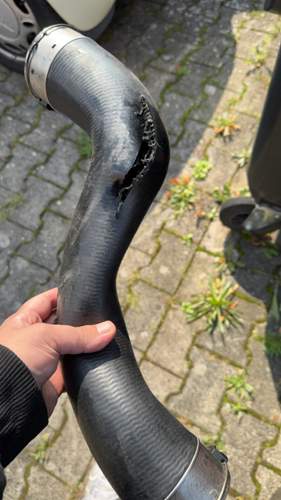

Hallo zusammen ich fahre einen W212 E220 CDI mit dem Om651.924. Ich war gestern auf dem Weg nachhause als auf einmal es einen lauten Knall gab und der Wagen wie diese alten Mopeds gerochen hat. Er hört sich im Motorraum laut an und Qualmt vom Auspuff sowie vom Motor ganz leicht ich bin rechts rangefahren und haben ihn ausgeschaltet. Er läuft ganz normal kein ruckeln nichts keine Drehzahlschwankung im Leerlauf nur wenn ich auf 2500 1/min drehe ruckelt er leicht. Wenn ich versuche anzufahren geht er aus als wenn er irgendwo falsch Luft zieht. Was meint ihr was es sein könnte ? Ladeluftkühler, Ansaugbrücke ?

Vielleicht Ladeluftschlauch geplatz?

Wenn ein Ladeluftschlauch Platz wird das so laut sein ? Und läuft er dann normal im Stand ?
Mit kaputtem Ladeluftschlauch sollte der Motor beim Anfahren aber eigentlich nicht ausgehen. Klar, man kommt natürlich nur langsam von Fleck, weil massiv Leistung fehlt. Aber ausgehen sollte er dabei nicht.

Wenn der Ladeluftschlauch platzt, ist die ganze Peripherie gestört. Ich denke schon das der Motor absterben kann.
Die Frage ist ja warum er platzen sollte?
Kläre erstmal ab ob er überhaupt geplatzt ist.
Ein Diesel der im Leerlauf rund läuft und sogar hochdreht, stirbt beim Anfahren nicht ab weil ihm Ladedruck fehlt. Allerdings kommt das natürlich auch auf die Definition von "Anfahren" an. Geht es um losrollen oder beschleunigen? Ist das ein Handschalter oder Automatik?

Weiß ich noch nicht ist in der Werkstatt, werde es heute erfahren.
Aber gehen wir mal davon aus es ist die ansaugbrücke würde das so laut platzen ?
Es war der ladeluftschlauch Fahrtrichtung Links. Er ist geplatzt.

Eigentlich nicht wirklich habe nur auf D geschaltet und die Bremse losgelassen er fuhr paar Meter und ging aus sobald er auf ungefähr 9-10 km/h war.
Der Schlauch hat ein richtiges Loch. Nicht mal ein Riss.
