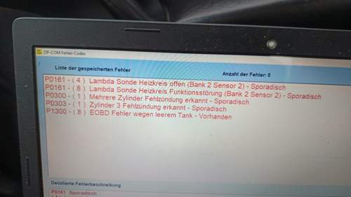

Hallo liebe Motor- Talk gemeinde.
Ich habe folgendes Problem.
Der Motor in meinem Vectra B Y26SE läuft irgendwie unrund. Es klingt als wenn nicht alle Zylinder mitlaufen.
Zu anfang war noch die MKL an. Ich habe es mit OP-com ausgelesen und es kam folgendes heraus:
Beim 1. mal auslesen
P0161 (4)
P0161 (8)
P0130 (4)
P0100 (2)
P0110 (2)
P0300 (1)
P0303 (1)
Beim 2. mal auslesen
P0161 (4)
P0161 (8)
P0300 (1)
P0303 (1)
Ich habe jetzt angefangen mit der Lambdasonde zu tauschen. Und jetzt ist kein fehler mehr gespeichert.
Aber er läuft immer noch nicht richtig beim kaltstart richt er sehr stark nach Benzin und bei einer gewissen
betriebswärme stark nach Abgase mit Starker Rauch entwicklung.
Hat noch jemand eine Idee?
mfg.
1. Auslesen
2. Auslesen
