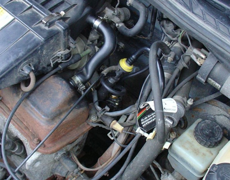

Hallo Leute
Hab nen 2er Golf Baujahr 90, 51kw und habe folgende Probleme:
-Motor läuft unrund
-Nimmt beim beschleunigen das Gas weg
-Zieht sehr ungleichmäßig beim beschleunigen und ruckelt sehr stark
Ich weis da echt nimmer weiter
Folgende Sachen habe ich schon vorgenommen:
-Ölwechel
-Zünkabel Neu
-Zündkerzen Neu
-Verteilerkappe Neu
-Zündfinger Neu
-Zahnriemen Neu
-Servopumpe Neu
-Wasserpume Neu
-Luftfilter Neu
-Lichtmaschiene Neu
Kann mir da Irgendeiner helfen?
Ich danke schon mal im vorraus
LG Sascha

is sicher n PN,oda?? also 1,6l 70PS.
hmm... könnte drosselklappenansteller oder vergaservereisung sein,sagt die suche!
aba guck einfach selber mal rein: hier

Hat der PN nen Kat? Also ne Lambdaregelung ? Meine Mühle macht im moment das gleiche, nur 10x stärker / er verreckte mir gestern 5 mal auf 2 km. Selbst bei vollgas würgt er sich ab... Aber bei mir is es zu 90% die Lambdasonde.
du könntest auch n fehlerspeicher auslesen,geht ja bein PN genauso einfach wie beim rp!
5min arbeit... anleitung ich glaub beim PN sitz der stecker unterm schaltsack!
gilt auch für dich GTI-2!:)
Tobi
wenns die lambda ist, dann zieh sie doch einfach mal ab..dann läuft der PF recht gut.
und ja, PN hat G-kat
Hab die Lambda soeben abgesteckt, das ding is nie besser gelaufen! Nur gerade viel rumfahren sollte man ja nicht oder? Ich mein, die sollte ja alles regeln und wenn die abgesteckt ist....???
wenn die abgesteckt ist, wird immer ein fester wert genommen..er läuft dann wohl ein wenig fett, aber nicht weiter schlimm..
weberli fährt seine PF's nach eigener aussage immer mit abgezogener lambdasonde, weil sie dann so schön laufen;)
das gilt nur beim PF, nicht beim PN (soweit ich weiß).

Hm ich hatte es auch... Gerade diese Woche...
Drosselklappenpoti wars... Aber Achtung bei VW 230 Euro!
Zie mal den Stecker am Vergaser auf der rechten seite ab,
den unteren mit drei Leitungen :)
Fahr dann mal ob es besser ist.
Allerdings wirst du dann das Gas langsam treten müssen,
sonst macht er üble Sätze...
lG Timo
Wenn beim PN beim Gasgeben die Leistung weg bleibt, liegt es meistens am DKP.
Aber Achtung. Das kann auch nur am Stecker liegen, wie ich schon öfter geschrieben habe.
Wie man den DKP innerlich reinigt, ist hier auch mit Bildern beschrieben worden.
