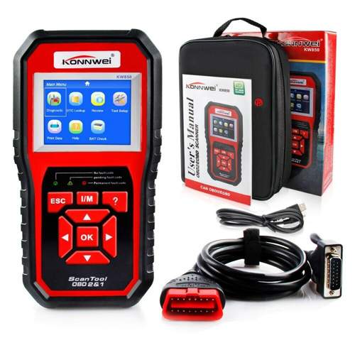

Habe mir vor ca. einem Monat das Gerät Konnwei850 für 43€ bei einem asiatischen Lieferanten mit 5 Tage Lieferzeit gekauft, einen Update der Gerätedaten durchgeführt und an den CAN-Stecker gesteckt. Die Öltemperatur wurde angezeigt. Habe einen S212 E350 BJ2013/2014 (wurde Ende Dez. 2013 angemeldet).
@OmegaEBE schrieb am 8. März 2019 um 14:37:57 Uhr:
Ja natürlich , aber ist zu umständlich mit dem Gerät auf dem Schoß oder auf dem Beifahrersitz. Werde jetzt in den kommenden Wochen das AMG menü codieren lassen .
und welche App nimmst du her?
bitte verrate uns dann, was dich der Spaß gekostet hat
@rauschkugel10 schrieb am 8. März 2019 um 14:43:30 Uhr:
@OmegaEBE
@blackjack74
-Ich könnte es für 150€ codieren lassen ,ob es wirklich so viel kosten würde weiß ich nicht, wollte noch gerne noch paar Leute aus dem Forum fragen die Codieren können.
- Ich habe das OBD Adapter für Android System , was mich ca. 30€ bei Amazon gekostet hat. Wo ich leider kein Erfolg hatte .
- Den Mercedes ME Adapter Habe ich bei MB umsonst bekommen.
