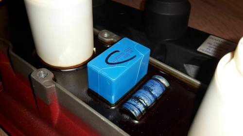

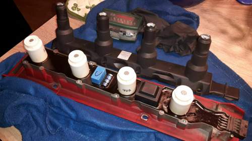

Themenstarteram 10. Februar 2016 um 12:50
Hallo nochmal,
danke für die guten Kommentare!
ich schulde noch einige Antworten an die Experten hier.
Der Abstand der alten Kerzen habe ich nachgemessen, es variiert im Bereich 1.4 - 1.6 mm, durch den Verschleiss der Elektrode bedingt. ==> selber schluld.
Die DI-Box, wie alle eindeutig der Meinung waren ist mit allen Teilen eingegossen, habe trotzdem Bilder dazugehängt.
Trafo schaut gut aus, im Bereich der Spule ganz recht ist der Harz aufgegangen und die Spule zeigt Spuren von Überhitzung. Das blaue Teil neben dem Elektrolytkondensator ist mit Rissen im Gehäuse, konnte nicht identifizieren welche Funktion dieses hat.
Mein Wagen aber, ruckelt ein wenig vor allem im niedrigen Derhzahlbereich oder im Stand, Drehzahlbereich hat auch vorher geschwankt, aber nicht so deutlich. Jetzt zieht auch der Wagen nicht so gut, wie anfänglich.
Bei ATU haben sie mir vor einiger Zeit den kleinen Kupplungszylinder gewechselt, ich habe das Gefühl, das sie nicht richtig entlüftet haben. Dieser Zustand in Kombination mit fehlerhaftem Temperaturfühler oder Kurbelwellensensor wirkt sich womöglich darauf aus.
Beste Grüße!

Die dritte Kerze von links sieht deutlich dunkler aus und passt auch zum Erscheinungsbild der DI-Kassette. Eine Zündspule hat deutliche braune Verfärbungen und dazu gehört wahrscheinlich auch diese dunklere Kerze. Ansonsten kann man an der Kassette nichts besonderes sehen oder feststellen.
(Vielleicht kannst du die Kerze noch zuordnen, wo sie gesessen hat?)
Der Motor muß vorher geruckelt haben.
Leistungsverlust mit der neuen Kassette und neuen Zündkerzen...falsche Kerzen, falscher Elektrodenabstand, defekte Kassette...
Unbedingtt NGK-Kerzen verwenden, Abstand 1,0mm mindestens, und unbedingt eine neue Kassette verwenden.
