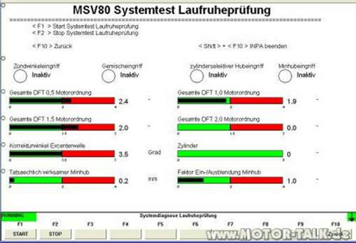

Hallo und frohe Ostern,
ich habe Folgendes Problem,
1. war die Lambdasonde defekt, diese wurde ersetz.
jetzt habe ich das Problem das sich in Zylinder 1- 3 die Einspritzung abschaltet
ich habe die Zündkerzen und Zündspulen ersetzt jedoch ohne erfolg das Problem besteht weiter.
Injektoren habe ich nicht es ist ein N52N Motor
das Problem macht sich bemerkbar wenn ich stark Gas gebe,
er ruckelt -- MIL geht an -- Zylinder 1-3 sind abgeschaltet
Zündung aus --- Wenn ich die Zündung wieder anschalte ist zwar die MIL aus aber ich habe ein Komisches Motor/ Auspuff Geräusch
und sobald ich wieder Gas gebe geht die MIL wieder an und das selbe Problem wieder...
Kennt das einer?

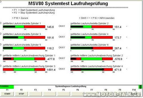

Ich füge mal ein paar wert hinzu auf bilder
und für Fragen und antworte bin ich sehr dankbar...
Auto : BMW E92 330i Bj. 10/2006 Km: 170000 Motor N52N 272PS
Handschaltung / Benzin
L1
L2
L3
+5

Ich wuerde bei Bosch den Druck pruefen lassen. Im Bereich "Zuendung" scheinst du ja alles geprueft zu haben. Da der Fehler nur bei "Gas" entsteht, denke ich, dass es ein Kraftstoffproblem ist.

Evtl. ist auch das Motorsteuergerät defekt. Ist - sofern ich mich richtig erinnere - auch nicht ganz unüblich beim N52.

Wäre auch denkbar. Kannst ja mal die Labdasonde mit Bank 2 tauschen und sehen, ob der Fehler mitwandert, also nach dem Tausch auf Zylinder 4-6 vorhanden ist.
Themenstarteram 21. April 2014 um 18:49
Okay, danke... werde ich morgen mal testen.
habe gerade die Ventile getauscht- 123 mit 456
Das Problem ist trotzdem auf 1-3.
Also liegt es auch nicht an den Ventilen.....

Also ich habe jetzt mal das mit der lambdasonde getestet auch ohne erfolg!
Das Problem besteht weiter...
Was mir noch aufgefallen ist:
Wenn ich mit Gefühl gas gebe, kann ich sogar schnell fahren ( trotzdem komisches Geräusch motor/Auspuff) aber sobald ich das Pedal vollständig durchdrücke, habe ich das Gefühl er sauft ab.
MIL blinkt und bleibt an - Zylinder 1-3 schalten ab!

Ja, Lambdasonde war defekt....
am 14. März 2016 um 0:08
Du hattest doch geschrieben getauscht und ohne Erfolg ?
Themenstarteram 16. Februar 2017 um 5:30
Ah stimmt sorry, ein kat war kaputt. Der kat besteht ja aus so einem sehr dichtem Gewebe ähnlich einem Bienenstock nur eben sehr viel kleiner. Material weis ich nicht, hab aber noch Stücke davon.
Lange Rede kurzer Sinn, das Gewebe ist in sich zusammen gefallen, warum weis ich nicht.
