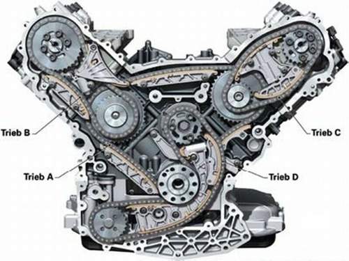

Würde auf den Kettenspanner tippen. Das Öl fließt nicht schnell genug durch.
Wenn der Motor öfters in diesem Zustand gestartet wird, kann es zu einer Längung der Kette vorkommen. Fahr das Auto ohne Sorgen und wenn du nichts zu tun hast, dann wechsel den Kettenspanner vom Trieb-C, oder Trieb-B.
Trieb-B ist auf der Fahrerseite und C auf der Beifahrerseite. Den auf der Beifahrerseite kann man leicht ohne Ausbau von Motor oder Getriebe wechseln und ist auch in den meisten Fällen fällig.
@attx... schrieb am 10. Oktober 2021 um 12:12:40 Uhr:
Die Ketten werden von ganz alleine im Laufe des Kettenlebens länger. Grund ist, dass die Kettenbolzen ihren jeweiligen Sitz in der Bohrung der Gliederlaschen haben und der Durchmesser der Bohrung sich aufweitet. Rußbestandteile im Öl beschleunigen diesen Prozess noch etwas.
Da der Motor jetzt nicht mehr Fabrikneu ist, kann demnach davon auszugehen sein, dass die Ketten alle bereits ein wenig an Länge gewonnen haben und dass die Spannerfedern ermüdet sind. Wenn dann noch das Öl zurücklaufen kann und die Kammern des Spanners leer laufen lassen, muss beim Motorstart erstmal wieder Öl nach oben gefördert werden und dann den Spanner über den Öldruck verspannen lassen.
