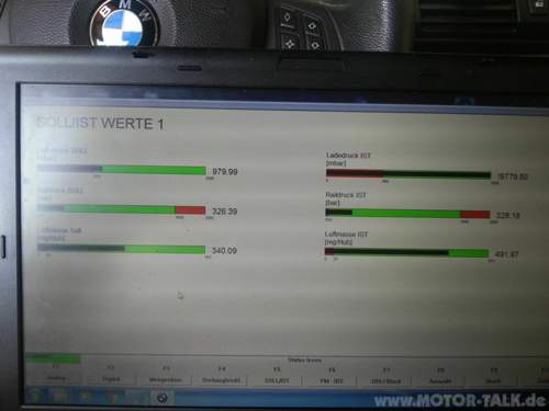

leider kämpfe ich immer noch mit dem Phänomen ... das der Motor bzw. das Auto beim Beschleunigen von ca. 20 bis 70km/h stark vibriert.
Das Vibrieren ist umso stärker umso schneller man beschleunigt. Es ist ein Vibrieren als ob er nur auf 3 Zylinder laufen würde, zumindest so ähnlich..
Kurz zur Vorgeschichte ... das Auto hatte einen Hochdruckpumpen - Schaden. Ich habe die Reparatur selber durchgeführt und die üblichen Teile getauscht.
Das Rail und die Hochdruckleitungen wurden jedoch nur professionell gereinigt. Die Injektoren sind neue gebrauchte .... diese habe ich vor Einbau testen lassen, angeblich mit top Werten, laut dem Diesel Spezialisten.
Bei einer BMW Niederlassung, hat ein Serivce Techniker eine Probefahrt gemacht. Er tippt auf die Einspritzung, dass hier angeblich was nicht passt in diesem km/h-Bereich. --> ein mechanischen Schaden hat er eher verneint ... wie z.B. Motorlager / Kardanwellen - Unwucht etc...

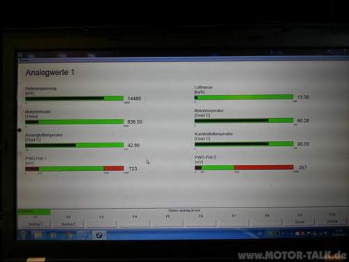

Zum Prüfen der Motorwerte habe ich nun inpa verwendet ... Details zu den Werten, siehe Bilder.
Aus meiner Sicht alles im grünen Bereich ....
Der Raildruck marschiert auch schön durch von 350bar bis 1.350bar beim Beschleunigen ...
Ich bin nun wirklich ratlos, was ich als nächstes machen soll? - Hat noch jemand eine Idee?

Dein Ladedruck IST schießt durch die Decke. Da schaltet dann die DDE ganz sicher einen Gang hinunter oder aktiviert eine Sicherheitsmaßnahme, das der Turbolader nicht explodiert. Natürlich dreht der Turbolader vermutlich normal, aber bei den ganzen Arbeiten hast du eventuell vergessen den Ladedrucksensor anzuschließen oder du hast ihn geschrottet. Würde erstmal schauen, das der Ladedruck IST passt, dann sehen ob immer noch ruckelt.
Wenn die DDE nämlich vermutet das du Unmengen von Luft im Ansaugtrakt hast, spritzt sie eventuell soviel Diesel ein, das die Verbrennung nicht mehr richtig funktioniert.

Hallo
danke für den Tipp....werde den Sensor mal querchecken ....
Ich denke jedoch das ist ein Auslesefehler von Inpa. Habe das schon mehrfach gelesen hier im Internet.
Werde den Wert ggfs. noch mit einer Delphi Software prüfen.
geb dann wieder bescheid

Dein Vorförderdruck ist bei 3,8 bar. Das könnte eventuell einfach etwas zu wenig sein. Wurde der Kraftstofffilter gewechselt? Würde ich als erstes machen. Hatte das mal, nach Inlinepumpen Tausch, das er auch weiterhin geruckelt hat. Ein neuer Kraftstofffilter war dann die Lösung. Danach lief der Motor wieder top.
Deine Injektorenwerte sind soweit auch tatsächlich top. Also würde ich eher darauf tippen, das er in einem kurzen Moment zu wenig Diesel bekommt. Kann aber auch AGR, Drosselklappe etc. sein. Genau kann man das aus der Ferne nie sagen. Aber ich würde in dieser Umgebung suchen.
