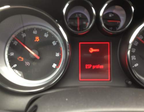

Bei meinem Opel Astra J BJ 2011 1.4 ecoflex mit 101Ps ruckelt beim beschleunigen der Motor und die Motorkontrollleuchte blinkt außerdem leuchtet die esp Leuchte und der Motor hat weniger Leistung.
Außerdem springt die Drehzahl beim beschleunigen manchmal.
Ich hoffe ihr könnt mir helfen

Klingt verdächtig nach Zündmodul und/oder Zündkerzen. Ist eine der Schwachstellen des J.
Die Drehzahl wenn springt kann es die kupplung sein die durchrutscht beim beschleunigen. Für die ruckler wie schon geschrieben zündmodul und Kerzen tauschen, dann sollte es wieder weg sein
Kws? Auslesen bringt Licht ins dunkle.
Erstmal abwarten.
Sage auch Zündkerzen und das Zündmodul ist hinüber wie @Vectrahenry vermutet.
Gebe uns doch mal ein paar Daten wie Laufleistung, letzter Zündkerzenwechsel usw.
Ich hatte dieselben Fehlermeldungen und Symptome - es war das Zünmodul.
Blinkende MKL sind katschädigende Fc's, also gut möglich.
Bei mir waren es die Widerstände im Gummi des Zündmodul. Zylinder 1 und 2 war mit Grünspan behaftet und die widerstände (Drahtwicklung) waren beschädigt.
Für 10€ Rep. Satz (E-Bay) gekauft und einmal Zyndmodul Raus - Gummies ab und gewechselt 15min Zeitaufwand, wenn man alles da hat.
