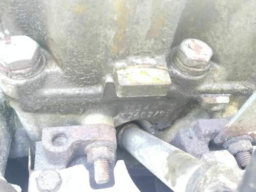

ich weiß dieses Thema gibt es schon oft und überall, aber falls hier was anderes defekt ist als bei den anderen, gibt es noch einen Lösungsansatz.
Zum Problem:
Ich hab das Auto im Januar gekauft mit 49t km. Hat im moment schon 59t km. Vor 2 Monaten kam es schon mal vor, dass er bei einem niedriegen Drehzahl Bereich >2000 Touren er beim Gas geben stottert und ruckelt. Dann war es für 2 Monate verschwunden und in den letzten Tagen fängt es wieder an.
Kann es Zufall sein, dass es nur dann auftaucht wenn es kalt und feucht ist? Darauf hab ich jetzt nicht wirklich geachtet, aber vermute dass es nur an regnerischen Tagen aufgetreten ist.
Heute wollte ich dann in die Arbeit fahren -> Starte Motor und höre schon, da ist das Problem. Er läuft eher unruhig. Motorhaube aufgemacht und nachgeschaut aber nichts gesehen. Dann habe ich im Leerlauf mal das Gaspedal etwas gedrückt und er ruckelt und zuckt. Vom Gaspedal weggegangen und schon war es heftiger. Im Leerlauf und Standgas hat er sich dann angefühlt, wie ein Traktor. (Was ich bemerkt habe, es hat richtig nach Benzin gerochen, was eigentlich noch nie der Fall war.)
Ich musste dann auch in die Arbeit und bin dann einfach losgefahren -> Auto ruckelt >2000 Touren und es fühlt sich an, wie Aussetzer die der Motor hat. 500m gefahren bis zur Hauptstraße unseres Dorfes und das Problem war weg. Wieder ganz normal gelaufen. Nach ca 2km auf der Autobahnauffahrt in den 2. Gang geschalten und er hat nochmal im niedriegen Drehzahlbereich geruckelt. Ab Autobahn war dann alles weg und er ist ganz normal gelaufen.

Sieht sehr nach einem X16SZ, 71PS, aus.
Zündkabel an Zylinder 3 sitzt nicht richtig (Hülse verrutscht), Zündkabel an Zylinder 1 sieht nicht gut aus. Gezählt wird von links nach rechts. Bevor du das Zündmodul tauschst, tausche bitte erst die Zündkerzen.
Wenn du doch das Zündmodul tauschen möchtest, dann lieber gegen ein originales gebrauchtes statt gegen ein billiges neues! Die originalen halten eigentlich fast immer um 200tkm mindestens.
Das untertourige Zuckelproblem hat dieser Motor nicht.

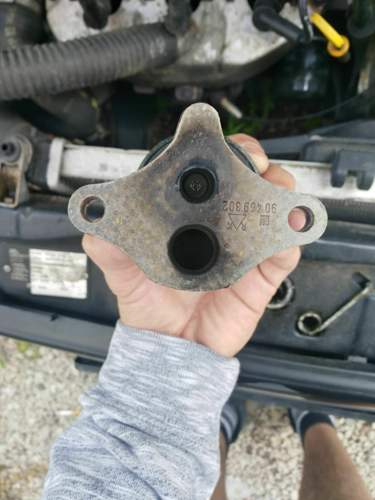

Jetzt hab ich es in der Arbeit mal ausgebaut
Sieht das so okay aus?
Dann hab ich das Zündmodul angeschaut aber das kann man gar nicht öffnen um dort einen Defekt festzustellen oder?
Hab ihn jetzt gerade nochmal gestartet, aber er läuft ohne Probleme. Momentan
AGR sieht schon ganz ok aus. Wäre nur die Frage ist es leichtgängig und dicht. Dicht kann man prüfen indem man in das größere Loch reinpustet.
