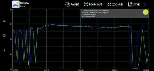

Haben den dicken nun ausgelesen.
Folgende Mängel sind aufgetreten:
Lambdas regeln gar nicht mehr. Durchgehend 4,8 Volt.
Ergo:
Fehlercode 203
Gemisch extrem zu fett/mager
Zylinder 4-6
Sowie: (Fehlercode auf Foto nicht mehr sichtbar)
Zylin 1-3 / 1-6 - BMW z3 zyl. 1-6
Desweiteren:
Fehlercode 8
Luftmengen-/Massenmesser
Funktion fehlerhaft
Werde nun also die Ersatzteile bestellen.
Finde es bloß komisch, dass beide auf einmal den gleichen Fehler aufweisen.
