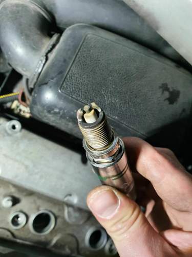

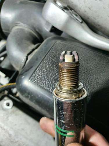

Erste Rückmeldung aus der Werkstatt: Thermostat ist OK, Zündkerze vom 1ten Zylinder ist schwarz und nass. Jetzt kommen erst mal neue Zündkerzen rein, dann schaun die Jungs mal weiter ob es nur altersbedingter Kerzenverschleiß war oder es einen tiefer liegenden Grund für die versaute Kerze gibt. Ich hoffe mal, das es mit den Kerzen gut ist. Für 4 Kerzen mit Einbau wollen die übrigens 40.- € haben - das klingt fair, hatte ich hier im Forum doch schon was von 13.- € pro Kerze + Einbau gelesen.
FRAC
lese gerade Deinen Beitrag.
Wenn es nicht an der Kerze lag, lehne ich mich mal etwas aus dem Fenster und tippe auf das Zündmodul.
Fahre selbst seit 1999 einen X16XEL und bei mir ist das Teil schon Zweimal hops gegangen, obwohl meiner dann bei einer bestimmten Temperatur wie ein Sack Nüsse lief.
Das Teil würde ich aber auf keinen Fall in der Werkstatt kaufen, sondern lieber mal beim Schrotti Deines Vertrauens oder bei eBay (neu um 45 Euro) suchen, da ich beim Händler gute 150 Euro plus Einbau bezahlt habe.
Austausch könnte wahrscheinlich auch meine Frau in 5 Minuten machen (Plastikabdeckung überm Motor mit 2 Schrauben abschrauben, Stecker von der Seite des Zündmoduls abnehmen, Zündmodul mit 2 Schrauben abschrauben und nach oben rausziehen, neues in umgekehrter Reihenfolge einsetzen und glücklich sein).
Geht bei dem Motor wohl recht häufig über den Jordan und wenn ich überlege, was der Händler damals alles vorher getauscht hat (AGR, Zündkerzen, Luftfilter, ...) und was mich die Arbeitszeit gekostet hat...
Drücke Dir die Daumen, dass es an den Zündkerzen gelegen hat, aber ansonsten sollte das Zündmodul ein heißer Kandidat sein.
