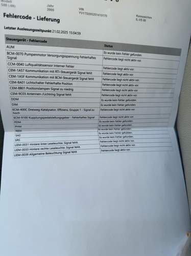

Das Schwede wurde ausgelesen. Zeigt aber bis auf Comfortelektronikfehler (Wegen LED‘s im Innenraum nehme ich an keinerlei Fehler an. Achso und der Luftqualitätssensor hat auch einen Fehler gesetzt..
Womit?
Gruß Didi
@SirDeedee schrieb am 4. Januar 2025 um 10:33:08 Uhr:
Womit?
Gruß Didi
1x mit einem Launch Tester
1x Carly
Beides zeigt mir einen „Leeren Fehlerspeicher“

Das Pogramm ist auch echt gut. Aber keiner kann mir erzählen das sobald ein Launch Tester keinen Code bekommt, ein Vida Tester da einen findet. Übersetzung und Interpretation ist was anderes, aber ein leerer Speicher ist leer ?!
Das ist nicht richtig.
Volvo hat seine eigene „Ideologie“ und deshalb können die noname Geräte nicht wirklich zuverlässig den Speicher auslesen.
Es ist halt keine Garantie, dass ein anderer alles sauber auslesen kann.
Lese ihn mit Vida aus und dann vergleiche.
Gruß Didi
Da habt ihr recht konnte schon mit unterschiedlichen Testern unterschiedliche Ergebnisse auslesen..
