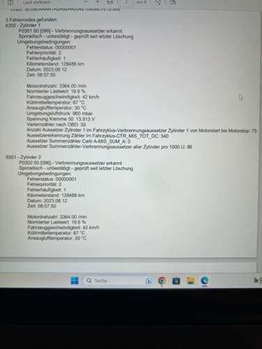

Das Fehlerbild tritt also immer dann auf wenn ich den Motor mehr als 3000U/min belaste. Habe auch denn Fehlerspeicher ausgelesen, dieser sagte mir aber nur das er Missfires auf Zylinder 3 festgestellt hat. (MKL war zum Auslesezeitpunkt aber aus).
Als ich dem Motor zu Hause im Stand nochmal 3000 U/min gab, sagte mir der Fehlerspeicher sogar, dass er Fehlzündungen auf allen drei Zylindern feststellte.

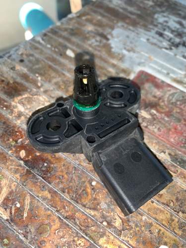

Meine derzeitige Vermutung ist das der Saugrohrdrucksensor verschmutzt ist, da ich einen K&N Sportluftfilter verbaut habe und dadurch eventuell Filteröldämpfe den Sensor beschädigt haben.(Der Motor hat übrigens nur diesen Sensor und keinen Luftmassenmesser). Habe derweil auch schon wieder einen Papierfilter eingebaut, da mir das jetzt nicht mehr gehäuer ist und ich vor dem Einbau des Sportfilters, dieses Problem nicht hatte.
Ich bin mir aber unsicher ob das, dass Problem löst bzw. will mir von euch, liebe Community, Meinungen einholen, was das Problem sein könnte (vielleicht ist ja die Drosselklappe der Übeltäter etc.)

Fehlerspeicher hab ich sleber zweimal ausgelesen. Beim ersten mal: „Missfire Zylinder 3“
Und beim zweiten mal: „Missfire Zyl. 1,2 und 3“ bzw. „Multiple Missfires detected“.
Ansonsten ist der Fehlerspeicher leer…

Die hat mir vor kurzen eine Werkstatt eingebaut, im Zuge der Inspektion. Hersteller ist NGK also eigentlich eh gut. Ich werd mal schauen wie sie ausschauen, danke für den Rat. Neuer Ladedrucksensor ist auf verdacht auch schon bestellt.
