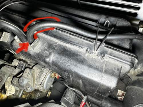

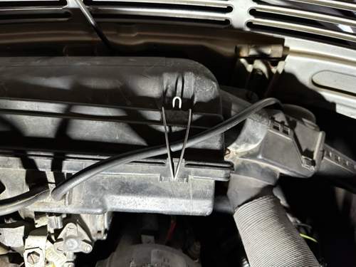

Der Schlauch der Abgasvorwärmklappe am Lufi-Kasten zum eigentlichen Kasten ist etwas porös. Daran wird’s wohl nicht liegen?
