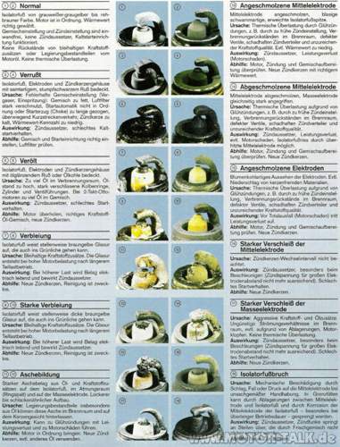

ich bin dein Freund :-)! A4 3.0 ASB Bj. 2003 220 PS mit KME Diego Gasanlage. HiHi
Bei mir wollten die NGK Glühkerzen alle 12tkm getauscht werden. Da ging das Konzert mit den Zündaussetzern los. Erst bei Vollast, dann ab und zu mal so. Die Zündspulen gehen auch gerne mal Hops auch wenn die "NEUEN" "GAAAANZ TOLL" sind und angeblich nicht mehr kaputt gehen sollen.
Ich möchte dich auf eine andere Sache aufmerksam machen... ich weiss nicht ob du Fehlermeldungen mit der Lambdasonde schon hattest oder ob die noch kommen. Es passier folgendes. Das eingebaute Relais der LPG Injektoren verstellt sich mit der Zeit (ich weiss auch nicht warum) und sorgt für ein nicht optimales Gemisch. Dies führt dazu das die Zündkerze zurußt und manchmal einfach nicht mehr zündet. Hat mich SATTE 2 Jahre gekostet um dahinter zu kommen. Als ich die Relais nachjustieren ließ (beim Umrüster, fahr bloß nicht zu Audi die haben davon keine Ahnung, für die ist es schwarze Magie die den Motor kaputt macht und dem Lack schadet...) war wieder alles SUPER!
Prüfe ob sich möglicherweise genau dieses Problem bei dir abspielt. Denn bei diesem Problem kannst du all 4 Wochen die Kerzen und Spulen tauschen ohne Erfolg.
PS: am besten erkennst verrußte Kerzen am Kerzenbild (siehe Anhang). Deine Kerzen müssten Rehbraun sein (1).
Gruss
Kerzenbilder

Die Gasinjektoren haben Relais??? Definitiv nicht.
Da der TE die Probleme mit den Zündaussetzern auch im Benzinbetrieb hat, sollte er zunächst nur auf Benzin fahren, das macht die Suche nach einem Fehler einfacher. Der Tausch der Zündspulen untereinander sollte Aufschluss darüber geben können, ob der Fehler mit einer defekten Zündspule auf einen anderen Zylinder mitwandert. Falls nicht, muss weiter gesucht werden. Der Tausch der Kerzen kann Ursächlich für eine defekte Zündspule sein. Kerzen kontrollieren nicht vergessen. VCDS wäre eine bessere Hilfe.

Naja das selbe haben mir leute die meinten was davon zu verstehen auch jahre lang erzählt. Das hat dazu geführt das ich immer einem geist hinterher gejagt habe. Die zündaussetzter werden nach deiniger zeit im benzinbetrieb verschwinden da die kerzen sich freibrennen.
Das was ich relais meinte war eigentlich das Rail sieht so aus und ich meine das ganze ding heisst injector rail. Das mit dem Relais war von mir falsch sorry.
Lucky lass dich von reinhard nicht verwirren. Lass die injektoren einstellen. Mein umrüster bat mich die selber auszubauen und wollte für das einstellen nur ein Danke.
Ich denke mal das wird nicht die welt kosten.
3-cyl-lpg-cng-injector-rail-lpg-jpg-120x120
Also die vorgehnsweise wäre folgendermaßen.
Kerzen raus und kerzenbild studieren. Sind die kerzen schwarz so stimmt das gemisch an den jeweiligen zylindern nicht. Lpg injektoren mechanisch justieren lassen. Die werden dabei in so eine art kl. Druckmesser eingespannt und an der imbusschraube für einen bestimmten druck eingestellt. Ich kenne jetzt deine anlage nicht und weiss jetzt nicht aber bei der müsste es ja auch eigentlich gehen. Ich hatte auch zuvor die anlage duzende male im STG nachjustieten lassen aber das bringt alles nichts wenn die elektronik wert A ansteuert und die Mechanik wert B liefert.
Ist das kerzenbild in ordnung so solltest du die zündspulen tauschen bzw. Wie reinhart sagte einfach die plätze vertauschen und schauen ob die zündaussetzer mit wandern.
