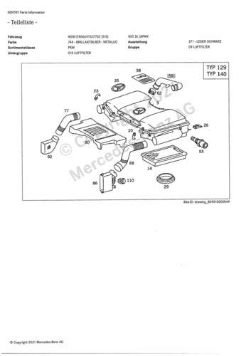

Was meint Ihr zum Luftmassenmesser
am 4. September 2020 um 7:32
Der LMM erscheint mir hier nicht logisch. Auch wenn er falsche Werte gibt, wird es sich kaum so auswirken, dass er so heftig ruckelt.
Scheint eher ein Zündproblem zu sein. Wenn Du sagst, die Verteilerkappe ist es nicht, wären noch die Kabel (Kabelbruch?)und die Kerzen selbst zu prüfen. Da das Problem nur im warmen Zustand entsteht, hat es wohl mit der Ausdehnung von Material zu tun.
Also bleibt nichts, als jedes Kabel und jede Kerze einmal anzusehen. Eindämmen kannst Du, indem du bei laufendem Motor ein Kabel nach dem anderen abziehst und wieder aufsteckst. Ändert sich beim Abziehen nichts, hast Du schonmal den betroffenen Zylinder gefunden. Dann das Kabel genauer unter die Lupe nehmen und zuletzt die Kerze begutachten.

Möchtest du nicht vor dem Teileweitwurf eine auf KE spezialisierte Werkstatt einen Blick drauf werfen lassen? Dein Motor hat gar keinen Luftmassenmesser :)
Themenstarteram 4. September 2020 um 8:43
Das wird schwierig, ich wohne in der Nähe von Zürich.
Sorry, was ist KE ?
KE ist die Einspritzanlage deines Motors. Er hat auch kein Motorsteuergerät im klassischen Sinn. Schau mal nach dem Zustand des Überspannungsschutzrelais, das silberfarbene Kästchen mit der roten Sicherung oben drauf.
