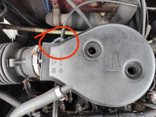

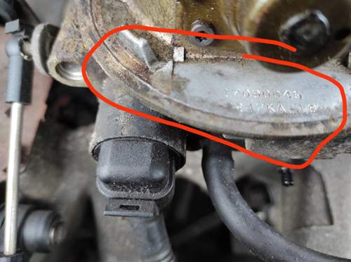

Dann wurde vermutet das es der Vergaser/Einspritzer sei. Nun habe ich selbst das Gehäuse was auf dem Vergaser sitz abgeschraubt und festgestellt das da wo die beiden Unterdruckschläuche die daran gesetzt sind, die Düsenplatine die im Gehäuse sitzt sehr locker ist, also habe ich von innen diese Platine an die Innenwand gedrückt und die beiden Schläuche fest ran gedrückt. Dann sah ich das der Aufnahmering des Vergasers für den Deckel sehr verdreckt ist und das wohlmöglich der Dichtring des Deckels erhärtet ist ->das dieser wohl nicht richtig dichtete und somit falsche Luft zieht.

Vergaser
Unterdruckschläuche
Aufnahme des Dichtring

habe bisher feststellen können, dass die Zündverteilerkappe sowie Finger in einem sehr schlechten Zustand sind, habe diese angeschliffen und gereinigt, danach war das soweit weg, doch es kommt wieder. Nun meinte ein Erfahrener das es auch an der Ansaugkrümmerdichtung liegen könne, also habe ich diese bestellt, aber meine Frage ist nun, müsste ich dazu nicht auch die Dichtung zwischen Vergaser/Einspritz und dem Ansaugkrümmer wechseln? Wenn ja, wie heißt diese Dichtung?
Danke
C14NZ Dichtung, Einspritzaggregat an Saugrohr -> 90412407
Gibt es original nicht mehr.

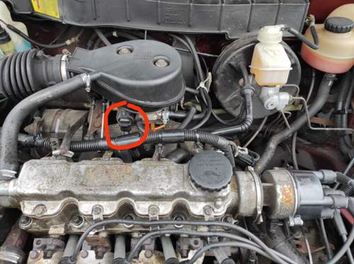

habe mir die Fehlercodeliste ausgedruckt und mich sodann ans Werk gemacht mit einer Büroklammer
Aber, es kommt NUR der Code 12 und das in Schleife. Es wird kein weiter Code ausgeblinkt.
Habe zusätzlich einen Fehler provoziert indem ich einen Stecker abzog (siehe Foto welcher Stecker das war), aber dennoch wird nur Code 12 ausgeblinkt.

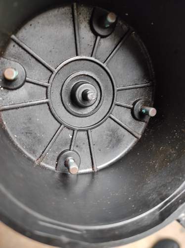

Ich vergaß zu erwähnen, dass ich die Zündverteilerkappe erneuert habe weil diese in keinem guten Zustand war (aber siehe Foto), leider hatte ich den passenden Zündverteilerfinger falsch gekauft und den alten vorerst dran gelassen. Ebenfalls ist mir aufgefallen das die Steckverbindungen von den Zündkabeln zur Verteilerkappe alle angerostet sind.

Stecker
Verteilerkappe
