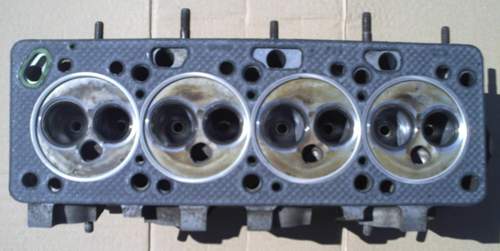

Hab mir vor einigen Monaten einen 2er Polo mit 54 PS und Motorschaden (MH Motor) gekauft. Eigentlich wollte ich einen bereits vorhandenen Motor aus einem 86c 2f einbauen, leider hab ich nicht bedacht, daß beim 2f die Benzinpumpe im Tank verbaut war. Also versuche ich den eingebauten Motor zum laufen zu bringen.
Leider komm ich im Moment nicht weiter. Folgendes hab ich bereits versucht:
Zündfunke ist vorhanden.
Benzin bekommt er auch.
Zahnriemen ist nicht übersprungen.
Beim starten leiert er drei mal leich dann einmal schwer drei mal leich dann einmal schwer...
Am Luftfilter befinden sich zwei Leitungen 1x innen 4mm und 1x innen ca. 20mm beide sind defekt.
Gibt's an dem Polo so was wie eine Motorsteuerung?
Hoffe, daß ihr mir helfen könnt

Der f2 Motor ist uninteressant, bei dem müsste ich noch die Kopfdichtung machen.
Was der MH Motor macht bzw. nicht macht, hab ich beschrieben.
