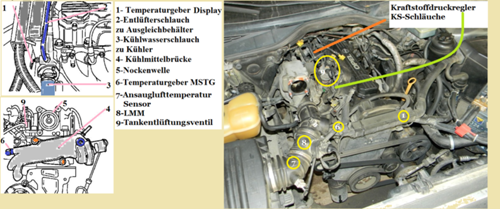

Hallo in die Runde,
muß mich heute mal an die Fachleute wenden, ich komme nicht weiter.
Mein 2,0 115 PS mit Prins Gasanlage, ärgert mich.
Es fing vor ein paar Wochen an das er kalt, gut ansprang und lief und wenn er warm war schlecht angesprungen ist.
Mittlerweile ist es egal, er springt gerade noch auf der letzten Rille an und läuft sehr unruhig und stinkt auch nach Sprit. Das macht er auch wenn er warm ist und auf Gas läuft, also das unruhige laufen.
Beim fahren beschleunigt er wie immer alles gut.
Vom Gefühl her wird es aber immer schlimmer, heute war im Standgas mal die MKL an, das erste mal.
Ausgeblinkt 45,73,15. Muß aber dazu sagen das ich den Stecker vom LMM und vom Kühlmittelsensor davor mal ab hatte zum testen.
Blöde Frage aber wenn ich auf Gas fahre kann er dann anzeigen, Gemisch zu fett?
Ich weiß im Moment nicht weiter und bin dankbar für Tipps :rolleyes:

Kraftstoffschlauch undicht ,am Vorlauf oder Rücklaufschlauch
Tankentlüftungsventil defekt oder Schlauch davon zum Saugrohr
Ansauglufttemperatursensor defekt ,
sitzt vor dem LMM-2 poliger Stecker
einfach abziehen ,dann Zündung an und Starten
(wird ein fettes Gemisch erzeugen ,Motor ersäuft an Kraftstoff)
alles erzeugt Benzingestank und schlechtes Anspringen .
Fettes Gemisch geht natürlich auch mit Gas...

Dürfte der Temperatursensor für das STG defekt sein oder der Stecker gammelig...
In der Summe aber vielleicht auch schlechte Masse auf dem Motorblock...

Heute mal Zeit gehabt und die Zündkerzen rausgeschraubt, von vorne angefangen der Zustand: Farbe leicht braun, braun, schwarz und hinten die letzte schwarz und benzinnass. Hatte noch ein paar gebrauchte, die waren recht weiß dagegen. Kerzen gewechselt, Probefahrt, sprung besser an und lief einigermaßen aber immer noch nicht super. Danach die letzte Kerze nochmal rausgeschraubt, war dann "nur" schwarz und nicht mehr nass. Denke ich werde noch die Zündkabel und die Spule wechseln.
Der überfettet. Könnte der Tempsensor sein, wie schon geschrieben.
Da hat es wohl die Verteilerkappe und den Läufer erwischt. Du brauchst zur Demontage eine kleine Torxnuss.
Neue Kabel sind chic, und vielleicht sind die alten ja auch hin. Aber das Problem liegt in der Verteilung der Hochspannung. Die Motronic gleicht den Verschleiss von Kappe und Läufer lange aus, aber dann ist irgendwann doch mal Schluss. Aufgrund der schlechten Zugänglichkeit wird nach diesen Teilen nie geschaut.

Was micht so stutzig macht bei diesem Fall: Das ungleichmäßige Kerzenbild. Da sollte man vielleicht mal die Kompression überprüfen.
Kaputte Zündkabel reichen allerdings auch schon aus für die beschriebene Symptomatik. Ich habe schon Zündkabel mit 60KOhm gemessen, die äusserlich noch ganz okay aussahen.

Es ist unwahrscheinlch, dass ein DIS-Modul defekt ist. Es gibt nämlich nur 2 Stück. Eins für Zylinder 1 und 3 und eins für Zylinder 2 und 4. Bei einem Defekt müssten also zwei Kerzen (1 und 3 oder 2 und 4) schlecht aussehen. Was defekt sein könnte, wären die Zündkabel.

Wenn er auf Gas läuft die Benzinpumpe abklemmen und schauen obs besser wird. Evtl ist ein Einspritzventil undicht. Fehler dürfte der auch durch Bat abklemmen löschen.
