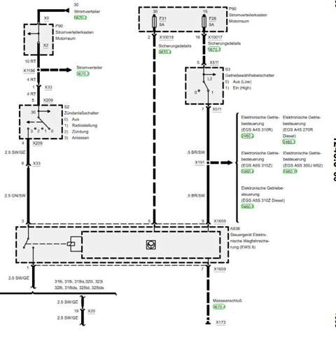

Halle ich habe einen 316g Bj 5/2000 und da beim Wechsel der Abgaskrümmerdichtung drei Stifte im Block abgebrochen sind musste der Mohor raus um diese auszubohren. Hat auch prima geklappt und der Wagen wurde danach aus der Werkstatt gefahren , abgestellt und abgeschlossen.
Als ich den Wagen abholen wollte , sprang er nicht mehr an. Fehlereingrenzung brachte Ergebis: Wegfahrsperre aktiv. Bei der Fehlersuche festgestellt: Vorgänger hat EWS 2 ausgebaut und jetzt die Vermutung: die WFS in der DME deaktiviert.Und evtl. beim Abschließen des Wagens (hat Alarmanlage) wurde die WFS nun wieder in der DME aktiviert bzw. Fehler wegen fehlender ews blockiert nun das Ganze. Jetzt bin ich ratlos, da Elektronik nicht so meins ist. Kann jemand helfen , hab einiges in den Wagen nochmal investiert und würde ihn jetzt doch gerne fahren.
Alle Lichter im Cockpit gehen, Anlasser dreht nicht, klacktert aber 1x . Wagen lässt sich nach Abschließen von außen , von innen nicht öffnen, daher WFS aktiv.

Vielen Dank erstmal an Alle für die Beiträge. Werde das mit der Masseverbindung noch checken. Batterie war es nicht, ist gewechselt. Das Auslesegerät hat noch einen Fehler an Klemme 30 ausgegeben. Da hängt doch auch der Anlasser dran?

Ok, aber deshalb müsste er doch trotzdem jetzt erstmal anspringen mit neuer Batterie auch wenn die Lima nicht laden sollte?
Ich gebe den anderen ja Recht, wenn die sagen erst mal Batterie prüfen, nicht den Anlasser gleich tauschen..
Aber jetzt hast du scheinbar ne neue drin und es tut sich nichts. Hast du denn wenn da der Fehler mit Klemme 30= Plus-Pol Batterie drin steht da nochmal alles überprüft, wie eben das schon beschriebene Massekabel zum Motor..?

Servus, ich habe mit icarsoft BMM1.0 ausgelesen.
Es ist ein Schalter. Massekabel muss ich noch prüfen, komme grad nicht unters Auto, weil er immer noch vor der Werkstatt draußen steht. Werd ich aber noch tun und dann wieder berichten.

Hallo, mich würde interessieren, wie ich zu 100% feststellen kann, ob die WFS aktiv ist oder nicht ( möglichst ohne Software, weil ich die nicht habe)
Das würde die Sache schon mal eingrenzen.
Ohne Software... Hmmmm....
Sollte da nicht IRGENDWAS aufleuchten wenn die den Start verhindert bzw. den Transponder nicht lesen kann..???
Weiß das jetzt echt nicht bei BMW, beim E36 habe ich eine solche zum Glück nicht in meinem 93er und im E46 hatte ich den Fall noch nie...
Da sollten hier die Spezialisten für den FL-E36 mal was dazu sagen die auch diese EWS besitzen.
Bin Aber noch immer der Meinung ein E36 kann per EWS den Anlasser nicht wegschalten, der dreht trotzdem, abgeschaltet wird bei dem wohl nur Zündung und Kraftstoffpumpe. Ich kann mich natürlich Irren, kann ja leider nicht sagen ich teste das mal eben an meinem...
