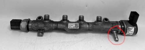

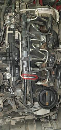

Die zweite Pumpe ist die Hochdruckpumpe, die sitzt direkt am Rail und wird über den Riementrieb angetrieben.
Nicht vergessen, die Motoren unterscheiden sich in diesem Punkt. Es gibt Motorvarianten die haben zwei elektrische Vorförderpumpen (eine im Tank, eine im Motorraum) - es gibt auch Varianten die haben eine elektrische im Tank und eine mechanische die quasi mit der HD-Pumpe ein Bauteil bildet.
Nachdem Peter bei einem 1.6l TDI mit Spannung auf der Vorförderpumpe im Tank das System nicht entlüften konnte steht wohl zumindest bei den 1.6l TDI fest das die Funktion per OBD mehr macht als nur die Pumpe laufen zu lassen.
Das könnte eine bestimmte Ansteuerung des Regelventils in der HD-Pumpe und des Regelventils am Rail sein - so das der Diesel dann allein durch die Kraft der Pumpe im Tank durch den gesamten Kreislauf strömen kann und auch wirklich so viel Luft wie möglich rausgedrückt wird.
