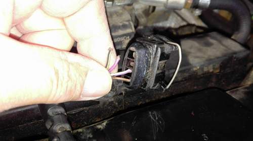

Hab nochmal genau nachgedacht und da fällt mir der Klassiker beim AAM ein:
*Kabelbruch im Stecker zum Einspritzventil unter der Gummitülle*
Bei dem Fehler kann kein AAM mehr anspringen.
Ich stell dir dazu auch ein Bild ein @Rico1704
Kabelbruch-einspritzventil-golf
Themenstarteram 10. Mai 2022 um 18:32
Werd morgen nochmal alles überprüfen vielen Dank im Voraus
