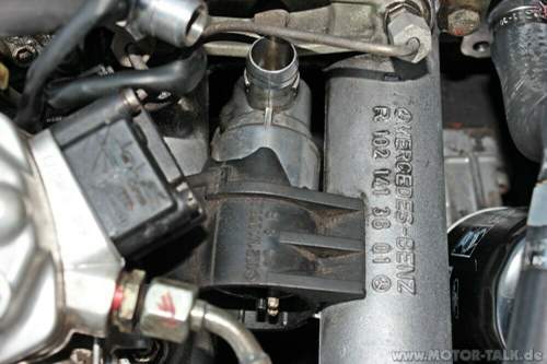

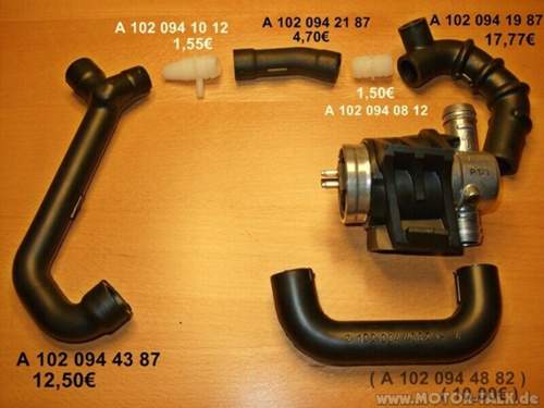

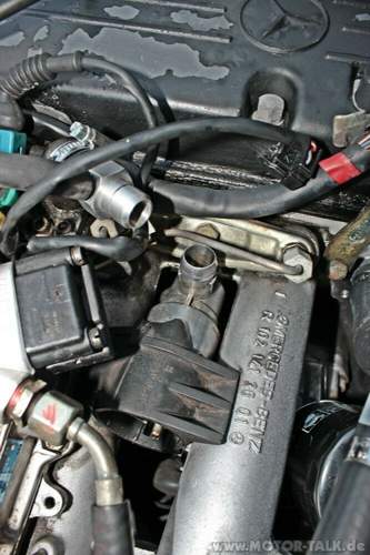

Hallo!
Nicht aufgeben, Problemlösung ist sicher schon in greifbarer Nähe! :)
Zündkabel und ÜSR sind gute Tipps. Beim ÜSR ist oftmals auch nur die Sicherung oben drauf durch. Ein Neues würde dich etwa 50 Euro kosten. Teuer, ja, aber nächstes Jahr wahrscheinlich noch mehr :-(
Im Anhang Bilder wo du das ÜSR findest.
Falschluft ist natürlich auch immer so ein Kandidat. Aber da würde er sicher ständig unruhig laufen.
Teste erst mal das ÜSR, dann wissen wir schon mehr!
Viel Erfolg
Batterie
Abdeckung
Kpr, üsr, msg
