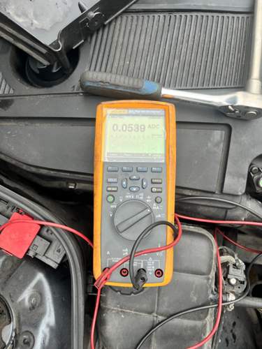

Themenstarteram 7. Dezember 2024 um 15:10
Ich war grade in der Werkstatt und haben geprüft ob das Auto im abgeschlossenen Zustand Strom
Zieht s. Bild im Anhang daraus resultierend hat der Meister gleich gesagt Batterie ist platt gleich ne neue rein gemacht, mal sehen ob das Problem behoben ist.
Danke euch allen

Wenn Dein Ruhestrom mit wirklich allen Steuergeräten im Schlafmodus 50mA sein sollte (wie lange gewartet bis zur Messung ?), ist das so am oberen Rand des akzeptablen. Dann braucht Dein Auto pro Tag Stillstand 1,2 Ah, da kannst Du leicht abschätzen, wie lange das Auto stehen kann, ohne dass die Batterie schlapp macht. :)
Themenstarteram 7. Dezember 2024 um 20:19
Gewartet habe ich knapp 5 Minuten +- 1 Minute
