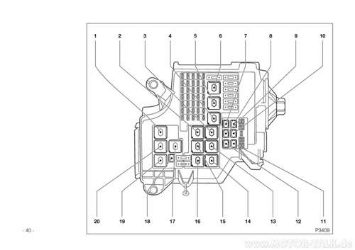

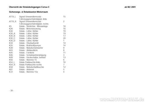

nachdem ich in der Tiefgarage liegen geblieben bin (Motor ist trotz ausreichend Batterie nicht gestartet; Anlasser funktioniert) und der ADAC kam, wurde ein Defekt in dem Kraftstoffpumpenrelais oder Motorsteuerungsrelais (im Schaltplan unten Nr. 14 & 16) vermutet. Benzin kam erst gespritzt, wenn ein Relais überbrückt wurde.
Ich habe zwei Gebrauchte bestellt und heute eingebaut. Der Motor startet jedoch nur, wenn immer noch EIN Relais überbrückt wird (in dem anderen Steckplatz steckt dann eins der beiden Relais drin). Beide bestellten Relais sind heile.
Es liegt also nicht direkt an den Relais selber. Woran könnte es liegen? Eine Ansteuereinheit?

Mit dem verzogenen Kopf hat das nix zu tun. Wenn die Relais wirklich heile sind bekommt das welches du überbrücken mußt keinen Ansteuerstrom. Im besten Fall ist einfach ein Kabel defekt.
Gruß Tobias

Darum habe ich mit dem Multimeter mal die Ansteuerspannung der beiden Relais-Steckplätze ausgemessen und im Anhang aufbereitet angehängt. :)
Auffällig ist, dass die Ansteuerspannung der Kraftstoffpumpe sowohl bei Einsatz eines Relais bei der Motorsteuerung als auch bei ungeschlossenem Lastkreislauf -2,32 V beträgt. (Messkontakte nicht vertauscht).
Kann man den Defekt mit der Messung näher eingrenzen?
