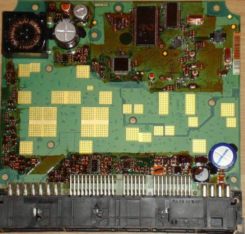

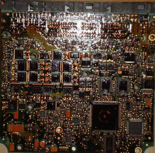

Also, ich habe nun mal etwas herumgesucht und mich informiert. Mein Stand der Erkenntnis ist, dass es einmal das Steuergerät gibt und einen Chip im Steuergerät. Auf diesem Chip ist abgespeichert, wie und wann welcher Aktor in Abhängigkeit der Sensoren was machen soll.
Wenn man z.B. die Leistung des Motors anpassen möchte, so muss man etwas auf dem Chip anpassen. Diesen Chip könnte man auch in eine neues Steuergerät bauen.
Frage: Ist denn die Wegfahrsperre unabhängig von dem Chip mit dem Steuerungsprogramm?
Die Wegfahrsperre hat einen eigenen Chip den Du dann auch umlöten musst.
Themenstarteram 31. August 2021 um 10:12
@MichaelV12 schrieb am 31. August 2021 um 11:59:30 Uhr:
Ah, jetzt verstehe ich das.
Das ist die Platine von meinem Motorsteuergerät am 400 CDI, Vorder- und Rückseite
Man kann da sicher etwas umlöten wenn man man SMD löten kann und weiß welche Chips es sind.
In welchem Chip die Wegfahrsperre ist weiß ich jetzt zufällig. Aber welche Du umlöten musst um aus einem Sprinter MSG eine G Version zu machen weiß ich leider nicht. Ich könnte mir aber vorstellen, dass das mehr als einer ist.
MSG
MSG
Themenstarteram 31. August 2021 um 10:43
Ah, nun ergibt sich ein Bild für mich. Wenn ich mir Bilder von Steuergeräten des 2.9l Turbo anschaue, sind die erst mal identisch. Also das Gehäuse und der Stecker.
Aber je nach Einsatz wurden verschieden Chips in dem Steuergerät verbaut. Also mit oder ohne Wegfahrsperre usw. Danke für die Hilfe.
