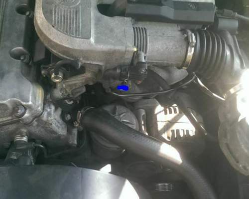

So die grobe Richtung vom Foto würde mir reichen oder Ne makierung auf dem Bild.
Ja der Benzin Geruch gefällt mir auch nicht.
Ich kann immer nur schauen wie weit ich komme weiß nicht so besonders viel was wo wie ist, kann nur dazu lernen :)
Das Benzin wird vom Benzinfilter gefiltert, der sich am Fahrzeugunterboden unterhalb der Fahrertür befindet. Interessant finde ich bei Deinem, wenn es ein Originalfoto ist, daß die Drosselklappenheizung angeschlossen hat. Meiner hat das nicht. Nur nebenbei, hat auch nichts mit dem Problem zu tun.
Themenstarteram 5. Juni 2016 um 9:52
Ja es handelt sich um ein Orginal Foto.
Ok, das wusste ich z.B. jetzt nicht, ist das der Stecker vorne an der ansaugbrücke ?
Nein, der Stecker ist der Drosselklappenschalter. Blau markiert ist der Wasseranschluss der Heizung.
