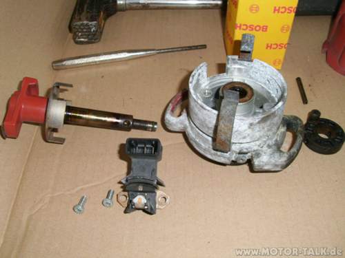

Hallgeber im Verteiler, haben meistens die unmöglichen Anzeichen, einen Motor "abzuschalten". (Von schlechten anspringen, über nach ner halben STD wieder anspringen, oder Zündaussetzer) Währe so ein Kandidat.

Das heißt Hallgeber signalspannung überprüfen??
Habe schon überlegt ZZP zu überprüfen doch dafür benötige ich einen stabilen LL.
Die müßtest Du dann in dem Augenblick überprüfen, wo er aussetzt. Hab die Dinger bei solchen Anzeichen neu gemacht ( ca 30 € bei den kleinen Motoren, mit Verteiler an der Seite) Bei Deinem ist es schwieriger, den zu erneuern.

Diese kleinen "Viecher" auf frischer "Tat" zu ertappen ist auch schwierig. Entweder kompletten Verteiler um bauen oder solche Bastelarbeiten....

Also meinst du es könnte zu 100% der Hallgeber sein das vielleicht das magnet oder die halbtleiterschicht einen Weg hat ?
@Fabio183 schrieb am 20. November 2014 um 22:46:30 Uhr:
Bin zwar so ne art Doctor der Autologie :D, aber ne 100 % kann ich nie geben :D

Bevor Du mit der Teiletauscherei anfängst würde ich an deiner Stelle mal den Fehlerspeicher auslesen und insbesondere die Messwerte der Temperatursensoren auf plausibilität prüfen während der Motor warm läuft. Dort siehst Du auch die Spannung der Lambdasonde. Für deinen alten 2poligen Stecker gibts einen Adapter.
"Falsch" messende Temperatursensoren stehen nicht im Fehlerspeicher. Wenn Du den Hallgeber wechselst musst Du anschließend das Motorsteuergerät in die Grundeinstellung setzen um den ZZP einzustellen. Ich würde erstmal genau gucken bevor ich mir evt. einen zweiten Fehler einbaue.
