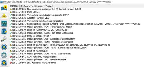

Ich hatte beim Verbinden mit Forscan Verbindungsfehler und mich dann erst wieder nach dem ziehen der Sicherung drauf gehängt. Da kamen dann nochmal 2 Fehlermeldungen, siehe Bild (Kann DTC nicht auslesen).
Ansonsten werden jetzt keine Fehler angezeigt, außer Code: B1048 - Niveauschalter - Niedriger Flüssigkeitsstand. Da stimmt aber was nicht, der Behälter ist voll. Aber anderes Thema.
Dann muss ich wohl warten bis der Motor System Fehler wieder da ist. Nicht sehr beruhigend.

So, ich konnte jetzt den Fehlerspeicher mit anstehendem Fehler auslesen. Hat jemands Tips oder weiß wo die gemeinten Relais, Stecker und Verkabelung zu finden sind?

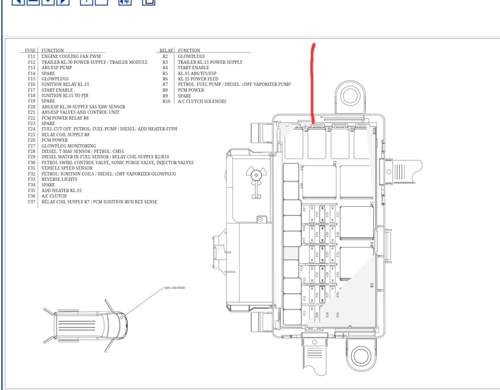

Zu dem anderen Fehlercode P068A ja,da muss man wohl mal das Spannungsversorgungsrelais des Motorsteuergerät PCM prüfen. Müsste im Motorraum in der BJB sitzen. Laut Schaltplan.
Das mit der Sicherung F18 ist komisch, diese hat 40 Ampere und sitzt im Motorraum in der EJB, wenn man die zieht würde der Motor überhaupt nicht starten da die Wegfahrsperre dann aktiv sein würde.
Bist du dir sicher welche Sicherung du da raus ziehst? Hinterm Handschuhfach die Sicherungen beginnen erst bei F38 in der AJB, und F63 in der CJB, der Sicherungskasten hinterm Handschuhfach hat 2 Ebenen,den vorderen kann man herunterklappen.
In der EJB ist R8 das Spannungsversorgungsrelais für das Motorsteuergerät, das muss korrekt angezogen werden und nach kurzer Zeit wenn Zündung aus ist abschalten (Power Latch)

Ich habe die Sicherung 18 nach ziehen ja wieder gesteckt. Ist dann falsch verstanden worden weil ich es nicht extra erwähnt habe. Und ja, sie ist in dem Kasten im Motorraum, der sich wohl EJB nennt. Zu Anfang schreibst du von einem Kasten BJB. Ich habe ein Dokument das sich "Aufbaurichtlinien FordTransit 2006.5" nennt. Mit der Suche findet man dort Einträge zu EJB-Motorraum-Verteilerbox und CJB-Zentralektrikbox, aber keinen Eintrag zu BJB. War das ein Schreibfehler und es ist auch EJB gemeint gewesen?
Ich werde mich nun mal dem Relais R8 widmen.
Ja,BJB der Sicherungskasten ist an der Batterie. Im Motorraum das ist die EJB.
