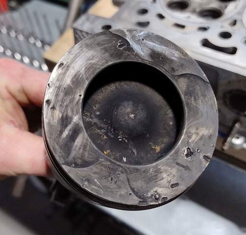

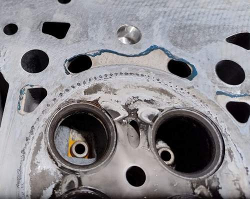

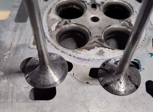

Update}
Der Motor ist inzwischen beim lokalen Instandsetzer, und ich habe mir das Elend selbst angesehen:
* Die Einlasskanäle waren total verkokt und es grenzt fast an ein Wunder, dass da überhaupt noch was Gasförmiges durchrauschen konnte.
* Es brauchte mehrere Tage, um die Injektoren vom Motorblock zu befreien (oder umgekehrt).
* Im Kolben befand sich kein Loch, es waren jedoch Einschlagspuren von Metall zu sehen.
* Die Einlassventile waren massiv verrostet, die Auslassventile tadellos.
* Der obere Teil der Zylinderbuchsen war stark verrostet, zudem befand sich unter dem Ventildeckel Rost
* Zur "Renovierung" müssen Übermaßkolben eingebaut werden.
Kommentar vom Instandsetzer: "So kenne ich eigentlich nur Motoren, die 300.000 km oder mehr gelaufen sind." Seiner Meinung nach liegt das Grundübel an der Abgasrückführung. Und von solchen Schäden sind lt. seiner Erfahrung ALLE Hersteller/Fzg. mit Euro 6 betroffen (Fiat, VW, Audi...).
"Fun" Fact: Unser Sohn kaspert bei seinem Diesel-PKW seit 1 Jahr (!) mit BMW wegen einer Rückrufaktion bzgl. des AGR-Kühlers rum. Offenbar kommt man dort mit der Produktion nicht nach, sodass erst kurz vor einem sich abzeichnenden Schaden ein Wechsel erfolgen wird.
Es ist alles eine einzige Katastrophe!

Hallo zusammen und @Aubacke,
hier liegt ein Konstruktionsfehler vor, da der in den Zylinderkopf integrierte Ansaugkrümmer vor dem zweiten und dritten Zylinder einen mittig angeordneten Einlasskanal aufweist.
Dadurch ist der Ansaugweg zu den beiden innenliegenden Zylindern wesentlich kürzer als zu den Zylindern 1 und 4. Das bedeutet, dass die AGR-Menge, also das zurückgeführte Abgas, hauptsächlich die Zylinder 2 und 3 belastet. Und das erklärt das unterschiedliche Verschleißbild im Vergleich zu den Zylindern 1 und 4.
Denn die in das Motoröl eingetragenen Rußpartikel wirken nicht selbst abrasiv, sondern die dem Motoröl zum Verschleißschutz zugesetzten Additive werden vom Ruß gebunden, was vereinfacht gesagt zu einer Reibwertveränderung führt und die Zylinder insbesondere am oberen Totpunkt einlaufen lässt und somit die Bohrung vergrößert.
Wahrscheinlich werden die Zylinder 2 und 3 fast keine Kompression mehr haben, was mit hohen Injektorkorrekturmengen einhergeht.
Hier schließt sich der Kreis. Auch nach einer Reparatur oder mit einem AT-Motor ist keine Dauerhaltbarkeit zu erwarten.
