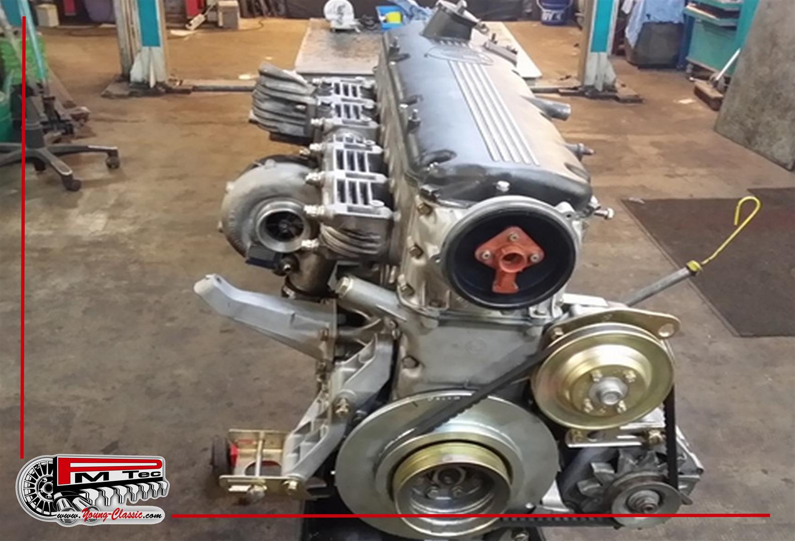

Moin Leute, ich hab gestern bei meinem 635csi mal wieder die Ventile eingestellt.
Ich mache das natürlich wie immer.......5.Gang rein und die Karre hin und her schieben, bis die
richtige Position anliegt. Ist aber irgendwie total nervig und anstrengend so zu arbeiten.
Hat jemand ein Vorschlag für mich ob es ein Werkzeug zum Motor von Hand drehen gibt?
Irgendwas, was man ggf. an die Kette am Nockenwellen Ritzel anklemmen kann....oder so ähnlich?
Liebe Grüße Klaus

Ganz schlechte Idee an der Nockenwelle!
Kenne zwar kein BMW, jedoch wird das an der Nockenwelle von keinem Hersteller empfohlen.
Da geht man geschickter Weise an der Kurbelwelle ran.

An der Kurbelwelle mit einer entsprechenden Nuß und langer Ratsche drehen.
Ich kontrolliere immer nach einem ketten/zahnriemen-wechsel das mit der knarre.
Mache vorderes rechtes Rad ab, die verkleidung dahinter und gehe mit der knarre natürlich mit Verlängerung an das kurbelwelle Rad.
Gang raus natürlich, dann drehe ich um zu gucken das alles stimmt
Und anschließend auf keinen Fall vergessen, das Werkzeug wieder wegzunehmen von der Kurbelwelle/nschraube (läßt man dann ja gern drauf für das nächste Stückchen Drehung) . . . hab da schon einige 22er Gabelschlüssel fliegen sehen ! :D
Bei Ringschlüssel, kann's sein, daß der Motor sich dann nur bis zu einem Anschlagpunkt dreht . . . oder irgendwas aus Plastik zerdeppert . . . muß aber auch nicht sein ;-)

An der Kurbelwelle ist beim BMW e24 leider kaum Platz.
Warum ist hier die Kette an der Nockenwelle problematisch? Kann mir kaum vorstellen, das ich
mit drehen am Ritzel über die Kette irgendwelche Zeiten verändere oder was könnte da noch passieren?
Bin ja nur Schrauber und kein gelernter. Wie gesagt an die Kurbelwelle ist kaum ein drankommen.
Ansonsten bleibt mir ja nur die Möglichkeit wie ich es schon immer mache.
LG Klaus
Du drehst ja über die Kette den Motor :
Mit dem kleinen Kurbelwellenzahnrad nur mal die Nockenwelle drehen ist nicht das Problem,
aber mit der großen Nockenwellenzahnrad die Kurbelwelle + 6 Kolben + bissl Kompression (das bißchen Reibung der Getriebewellen/-räder rechne ich noch nichtmal dazu) . . . da solltest vielleicht die Zündkerzen rausmachen, daß wenigstens die Kompression weg ist, sonst plagt das die Kette ganz schön.
Oder die Schiebemethode im 4 Gang, nur eben ohne Zündkerzen drin ;-)
Ansonsten nennt sich das "Werkzeug zum Motor drehen " ---> Anlasser :)

Es hat mal BMW- Motoren gegeben, da war an der Nockenwelle
vorne ein Vierkant.
Passend für die 1/2"- Ratsche.
Vorgesehen zum Drehen des Motors bei ausgebauten Zünd-
kerzen.
Das Triebwerk des 635ers gehört da aber nicht dazu.
Da hilft das beschriebene nervige hin- und herschieben mit ein-
gelegtem 5.Gang.
Ist ein Automatic- Getriebe verbaut, muss die KW von unten gedreht
werden.
Die Schraube ist beim 635er fest genug angezogen, so dass man rechts-
oder linksrum drehen mag.
Wenn dann am Arbeitsende das aufgesteckte Werkzeug "vergessen"
wird- naja......
