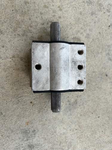

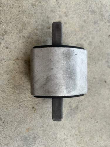

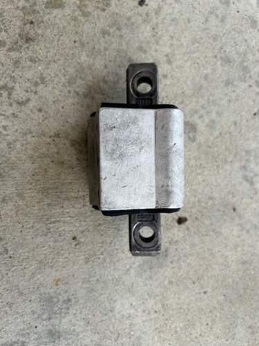

Ausbauen, Sichtprüfung. Ich habe noch ein sehr gut erhaltenes Getriebelager aus meinem E55 mit weniger als 30.000 km auf dem Buckel.
Wenn du es willst kannst es von mir kaufen. Das hält sicherlich noch 200.000 km in deinem Diesel da es strammer ist als das was im Diesel verbaut wird. Müsste es aber bis Montag wissen ob du es willst.
Themenstarteram 5. August 2024 um 20:10
Wie würde den ein nicht Fehlerhaftes Getriebelager ausschauen? Ich habe gehört, das diese weiter unten sitzen, wenn die Defekt sind.
Sind die Getriebelager beim W211 universal, oder gibt es nur bestimmte Motoren die mit bestimmten Getriebelagern arbeiten?
Über den Preis sprechen wir privat?
Wenn das Gummi weg ist oder das Gummi um den Steg herum nicht mehr mit dem Rest des gummies verbunden ist, dann ist das Lager fertig.
Ja schreib mir eben eine PM, dann klären wir das.
