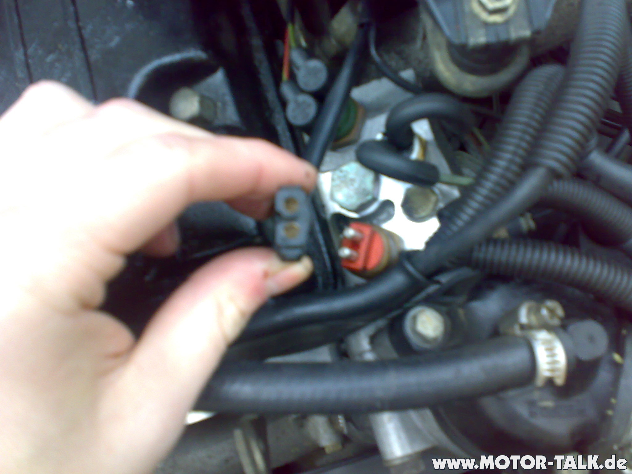

der termoschalter hat ja drei anschlüsse einen stecker der zweipolig ist und einen stecker der einpolig ist.
von wo nach wo muss ich da dann brücken?? bzw messen ob er durchschaltet?

Sag mir mal bitte, was du für einen 190er hast!
edit: wenn du nur einen 1.8er, 2.0er oder 2.3er hast, dann ist es der Stecker:
http://www.motor-talk.de/.../Attachment.html?...

Du müsstest dann in den Zweipoligen Stecker einfach eine Drahtbrücke rein hauen, dann sollte der Lüfter mitdrehen.
Zum testen des Thermoschalters, einfach mit einem Ohmmeter an den Kontakten des Schalters im Zylinderkopf messen. Im Stand den Motor warm laufen lassen. Ab ca. 95°-107°C sollte es einen 'endlichen' Widerstand anzeigen (also wenige Ohm, bei mir waren es ca. 80... wenn ich mich nicht irre).
