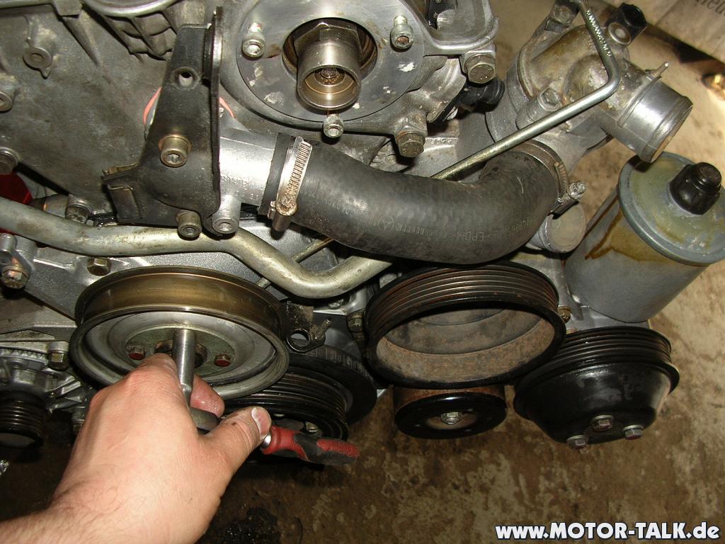

Mein anliegen ist, wie kann man oder wird die Kupplung gekontert damit ich die visco kupplung lösen kann. Ich finde hinter der riemenscheibe nichts um die zu kontern. Hat vielleicht einer ein Bild wo das zu sehen ist?

auf dem bild verwende ich grade das spezialwerkzeug... wenn du an die stelle hinleuchtest... siehst du ein loch von hinten in dem lüfterlagerbock...und den gegenhalter...am bock... du mußt dir einen 6 mm draht biegen der da rein passt... dann kannst das gegen halten...die schraube geht dann ganz normal linksrum los...

Habe das loch hinten nicht entdecken können, musste mir etwas anderes einfallen lassen und es hat funktioniert. Die Visco Kupplung ist ab.
