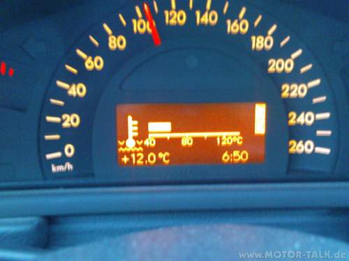

bin letzten Montag ne weite Strecke gefahren und habe wieder einmal festgestellt, das der Motor, meines erachtens nach, nicht so wirklich warm wird.
Habe einen 220 CDI T-Modell BJ 02 ... Ist das Normal oder eher nicht?
Siehe Foto!
Dsc09487
am 12. September 2009 um 22:06
Da ist ganz einfach der Thermostat defekt. Bitte einmal in der Suchfunktion nachsehen. Es ist bei Dir immer der große Kühlkreislauf geöffnet.
Nach so einer Fahrt muss die Wassertemperatur immer bei 85/87 Grad liegen.

am 12. September 2009 um 15:09
hi,
mhh das scheint allerdings wirklich nicht normal,
Frage ist halt wie weit "ne weite Strecke" bei dir ist, und wie die Außentemperatur ist.
Also bei meinem CDI220 Bj 12/01 ist bei jetzigen Temperaturen um die 16C°-20C° der Motor nach spätestens 15min (20km) auf um die 85C°.
Evtl. ist nur ein Fühler defekt, solltest du aber unbedingt prüfen lassen.
Themenstarteram 12. September 2009 um 15:11
naja weite strecke sind bei mir 400 km... der wird zwar wärmer, wenn man ihn tritt... denn kommt er auf die 80 - 90 grad ran... aber wenn man ruhig fährt, dann bleibt er so bei 60.
bei mir ist die Temp nach ca 15- 20 km auch bei 80 grad. Bei 17-20 Grad Außentemperatur, wenn ich Autobahn fahre, bin ich zwischen 90-100 Grad ca. Fahre einen CDI 220 Bj.03.
Würde auch mal an deiner Stelle nachschauen lassen.

Beachte dass die Wassertemperatur nicht gleich Motortemperatur ist. Es gibt gewisse schwankungen das ist schon so.. aber ich würd sagen dass das i.O. ist bei dir. Es hängt auch davon ab ob der motor ein bisschen belastet wird oder nicht.. ebenfalls spielt die ausstattung eine rolle.. Hat man rein ein basismodell ist dieser auch viel leichter als ein voll ausgestattetes fahrzeug (gewicht)
am 13. September 2009 um 8:23
kann ich absoluit bestätigen! Hatte das selbe Problem - vorher : IMMER unter 80 Grad , nach dem Thermostatwechsel konstant bei ca. 90 Grad.
Also wechsel mal das Thermostat - gibts leider nur komplett mit Gehäuse, aber kostet trotzdem nicht die Welt.
