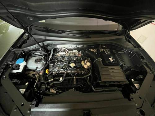

Ja im gesamten VAG Konzern schauen die 2.0 L Motoren seit nem Jahr so aus wie mein Tiguan R Motor :
(Ab Werk und als Aktion beim Service.)

Bei meinem 2019er 45 TFSI wurde da nix rausgerissen, trotz 2er Werkstattbesuche, nach Start der Aktion. Hatte irgendwo gelesen, dass es sich um bestimmte Abdeckungen neuerer Modelle handeln soll und nicht pauschal alle 2.0 TFSI betrifft (gefährliches Halbwissen).

Korrekt. Es betrifft nur die neuen Abdeckungen in den EA888gen4 also alle wo kein Logo mehr drauf ist.
Im TT wurde glaube zum MJ22 umgestellt.
