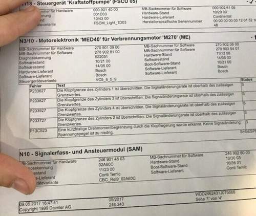

Hallo meine Freunde,
Ich melde mich nach langer Zeit mal wieder hier im Forum mit einem Problem und hoffe ihr könnte mir mal etwas dazu sagen oder helfen.
Ich fahre einen b200 Baujahr 2012 - 75.000 km - 5 Service steht jetzt an (Zündkerzen wurden bereits im 4 Service getauscht).
Der Fehler: - ich habe es schon öfters mal gehabt das ich das Gefühl hatte als würde das Auto sich beim Gas geben - ich sag jetzt mal verschlucken - (einspritzen aber nicht zünden) - ganz kurz ruckeln - Motorkontrollleuchte ging nie an ... bis gestern.
Ich bin gestern ganz normal auf die Autobahn gefahren - war schon 100 km unterwegs (zügiger und mal gemäßigter)
Als auf einmal im Beschleunigungsvorgang der Motor wieder anfing zu ruckeln - stärker als sonst - der Motorkontrollleuchte ging sofort an - ich erst vom Gas auf die rechte Spur und nächste Ausfahrt raus - Motor laufen lassen auf dem Parkplatz - Motorhaube auf - ja der Motor Luft unruhig - als würde er nur auf 3 Zylindern laufen.
Ich schalte den Motor aus - prüfe obligatorisch den Ölstand - schau nach den Kabeln der Zündkerzen - zündspule(n) - hä nichts gesehen ... Motor gestartet - Fehler nicht mehr vorhanden ...
ich also wieder auf die Autobahn - zack - im Beschleunigungsvorgang - MIL leuchtet wieder auf ... ich wieder runter - Motor wieder aus geschaltet - wieder an - MIL leuchtet nun dauerhaft ... ausschalten und Neustart bringt nichts mehr ... ich überprüfe nun die Steck Verbindungen erneut - schau nach marderschäden - nichts ersichtlich!
Fzg. Befindet sich aber nicht im Notlauf - ich muss weiter ... fahre nun nur noch 80 km/h um an meinen Zielort (beruflich) zu gelangen.
Heute bei Mercedes - folgende Fehler wurden ausgelesen ... die wissen nicht was es sein kann - und ich finde es ja mal toll - das unterschiedliche Fehler abgelegt sind ...
Fzg. Fährt sich wieder ganz normal - auch vor dem Fehlerspeicher löschen ...
vorhandene Fehlercods - siehe Bild -
Ich bin ja mal auf eure Meinung gespannt...
Grüße ... und Danke ...

Also ich habe immer noch das gleiche Problem - das es sich beim beschleunigen (wie) verschluckt (Zündaussetzer?)

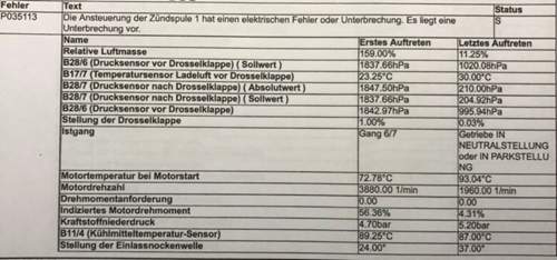

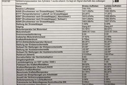

War jetzt letzte Woche nochmals beim Händler und habe den Fehlerspeicher ausgelesen lassen - (siehe Anhang) - mir ist schon klar ohne jetzt weiter nachgeschaut zu haben oder nachschauen zu lassen - das es die Einzelfunkenzündspule sein kann?!
Aber jetzt habe ich hier im Forum schon 1 oder 2 mal vom gleichem Schaden gelesen ... ich hoffe - Ihr könnt mir trotzdem weiter helfen - ich habe keine Lust auf einen Motorschaden ...
ich hoffe doch hier ist jemand im Forum der was genaueres Weiß - vll ob Mercedes da ne Kulanz hat? oder ob das ein bekannter Fehler ist.
Danke in Vorrats
