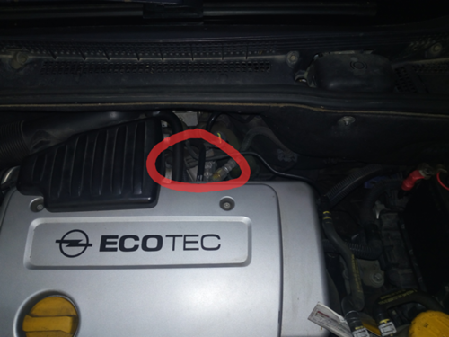

wie ich oben schon geschrieben hatte. Der Meriva meiner Frau hat die Motorfehlerleuchte an. Beim Ausblinken des Fehlers bin ich auf P0105 gekommen. P0105 - Absoluter oder barometrischer Einlaß-Luftdruck Schaltkreis Fehlfunktion
Was kann ich mir darunter vorstellen? Soll ich den Sensor direkt tauschen, oder was ratet ihr mir? Einfach wild drauf lostauschen macht, denke ich, ja wohl keinen Sinn.
Auf eure Vorschläge oder vielleicht Lösungstips freue ich mich jetzt schon.

Vielleicht ist der Sensor nur verschmutzt, oder ein Schlauch/eine Leitung ist defekt bzw. verstopft?
Themenstarteram 5. Juli 2019 um 9:38
Die Frage ist, wo sitzt der Sensor überhaupt? Ein bissel Plan von der Marterie habe ich. Aber ich müsste erst einmal wissen, wonach ich suchen muss. Kann mir vielleicht hier jemand ein Foto einstellen, wo dieser Sensor (und auch Schlauch) sitzt?
VG, Dagobert2409
am 5. Juli 2019 um 17:29
Hast du schon mal den Fehler gelöscht? Vielleicht musst du dann gar nix machen, wenn es nur ein Phantomfehler war und nicht mehr kommt
Der Sensor ist hinten am Motor an der Ansaugbrücke

OK, den habe ich mittlerweile auch gefunden. Hatte einfach mal nach neuen in den I-Shops gesucht und dann verglichen. Habe den Sensor mal ausgebaut und dann sauber gemacht. Komischerweise war es dann für eine Fahrt weg. Als ich dann nach dem Abschalten des Motors noch einmal den Wagen auf die Einfahrt stellen wollte, da war die Lampe wieder an. Ich habe den Sensor jetzt neu bestellt. Die Schläuche sehen alles gut aus. Von daher würde ich jetzt einfach mal behaupten, dass der Sensor platt ist. Er ist ja Gott sein Dank auch nicht zu teuer.
