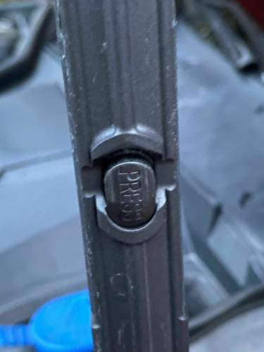

Hallo, es handelt sich um einen C W205 BJ 2017.
Nach dem Rädertausch wurde als Service das Wischwasser aufgefüllt. Hierzu brachte der Mitarbeiter die Motorhaube in die Servicestellung. Anschließend hatte der Mitarbeiter Probleme die Haube wieder zu schließen. Sie ließ sich nur bis ca. 45 Grad nach unten bewegen und sperrte dann. Nach dem Hinzuziehen von Kollegen haben sie es dann hinbekommen.
Nun wüsste ich gerne, wie man da vorgehen muss?
30 Antworten
In dem Teleskopdämpfer gibt es eine Taste, die man reindrücken muss um die Motorhaube in die Servicestellung zu bringen bzw. wieder heraus. Schlauerweise ist die Taste sehr klein und schwarz wie der Dämpfer selbst und somit kaum zu erkennen. Es gibt zwei kleine Mulden, in der sich die Taste - je nach Stellung der Haube - befindet.

Genau das ist der Punkt! Kannst du die Lösung etwas detaillierter beschreiben?
Ich versuche es.
Fahrerseitig hast Du im Teleskopdämpfer eine Stelle wo du den knopf reindrücken kannst damit die Haube weiter aufgeht. Beim Hochklappen gibt es ein "Klack" und der Knopf rastet in der zweiten Öffnung ein damit ist die Klappe offen. Beim zurückstellen musst du den den Knopf durch reindrücken aus der Einrastposition lösen damit die Haube wieder schließen kann. Quasi soetwas wie eine Sperre die aufgehoben werden muss.
Schau dir den Dämpfer bei normal geöffnerter Haube mal genau an. von der Scheibe richtung Front, dann siehst du einmal zuerst den eingerasteten Knopf und weiter nach vorne die Öffnung wo der dann einrastet wenn er in der ersten Stellung gelöst wurde, keinesfalls mit Gewalt versuchen.
Erstmal nur anschauen, dann wird das klarer.
@Jeansknopf Ich korrigiere mich: dann eben - buchstäblich - 10 Sekunden googlen. Mensch, es steht sogar auf dem Haubendämpfer drauf was zu tun ist :rolleyes:
Das abgebildete ist doch nicht das Problem. Die Scharniere rasten nacheinander ein zum Festhalten der Haube. In der Reihenfolge wie diese Rasten , Lösen und Haube runter. Ist schon immer das gl. Prinzip. Also auf die Arrettierung der hinteren Ecken achten. Die Entsperrung am Dämpfer sieht eigentlich ein Blinder. Gruß Bw
Kurz und knapp, alles was beim Öffnen einrastet, muss in umgekehrter Reihenfolge wieder gelöst werden. Gruß
