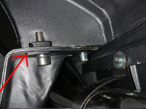

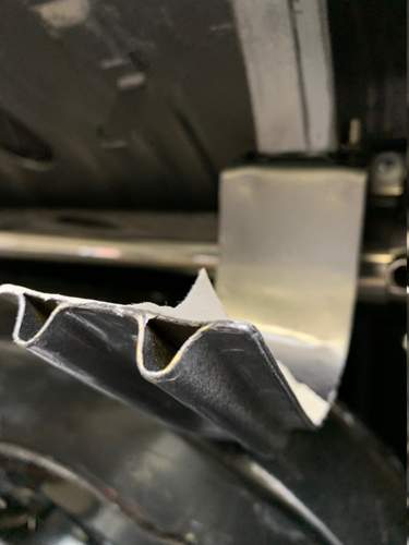

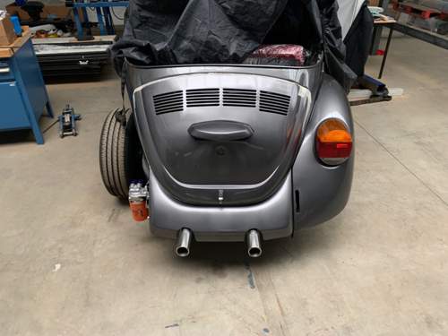

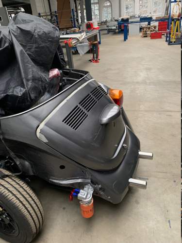

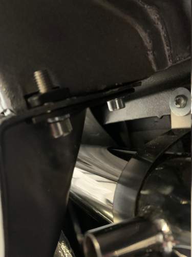

Ich möchte die Motorhaube meines 1303 montieren. Als ich vor der Lackierung alles probeweise zusammengebaut habe, passte es gut, wie man auf dem Bild 1 erkennen kann.
Nach dem Lackieren kriege ich das Spaltmass nicht mehr hin und ich weiß wirklich nicht mehr, woran das liegen kann (Bild 2 und 3).
Kann mir irgendwer den entscheidenden Tip geben?

Scharniere versetzen, bis es stimmt?
Du kannst die Scharniere an der Karosserie etwas nach vorne bzw. hinten verschieben. Wo die Motorhaube angeschraubt wird, gibt es Langlöcher an den Scharnieren. Dort hast du also 2 Möglichkeiten die Motorhaube anzupassen.

Mit dem Verschieben der Scharniere verändere ich aber leider nicht das Spaltmass, sondern verändere ja nur den Abstand der Haube zur Karosserie. Trotzdem Danke für deine Rückmeldung.

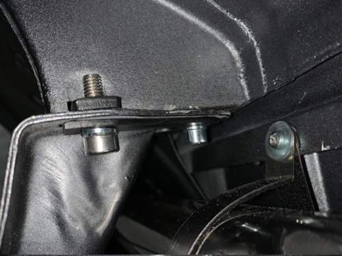

Servus Dirk,

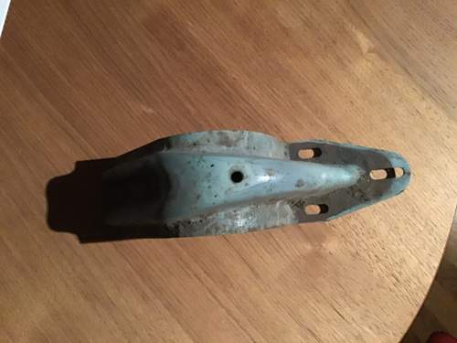

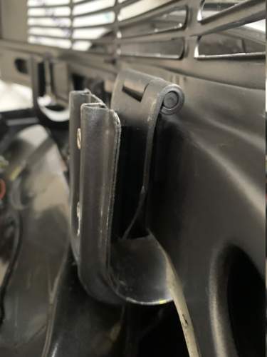

Vorschlag für Zwischendurch, mach Du ein Bild, wie der Halter (dieser gebogene) an der Karosserie befestigt ist.
Ob mit Zwischenplatte und die Position der Schrauben etc. Dann wird vll. einiges klarer.
Weil den kann man ja auch hin und her schieben.

Du veränderst damit alles, da Du ja sowohl an der Haube, als auch an der Karosserie Bewegungsmöglichkeit hast!
warum vorher? Es definiert die gefundene optimale Einbauposition, also genau wie die Haube ausgerichtet ist.
Die Löcher im Scharnier sind so groß, dass man sowohl die Haube nach oben/ unten und nach vorne und zurück auf den Scharnieren schieben kann. Bei Restaurationen und weglaufenden Spaltmaßen kann man auch die Löcher in den Scharnieren vergrößern, ebenfalls die Unterlagscheiben.
Bei Wiedermontage Schrauben grob anschrauben, Pilotlöcher mit Bolzen nutzen, festschrauben, fertig.

Alles gut und schön - nur geht es um die Motorhaube!
Wie wir wissen, ist beim Käfer der Motor hinten.
Dein Bild zeigt den Deckel des vorderen Deckels und der verschließt den Kofferaum...

Hallo Wolfgang,
jetzt verstehe ich, warum wir aneinander vorbei geredet habe.
Die Kofferraumhaube ist nicht mein Problem sondern die Motorhaube ??.
Kofferraumhaube ist eingestellt.

@Marc_Voss schrieb am 2. Februar 2023 um 09:34:12 Uhr:
Servus Dirk,
Mache ich dann heute Mittag und stelle die Bilder ein.
VG
Dirk
ok, Motorhaube. Ein noch größeres Problem. Beide Seiten des Scharniers sind verstellbar. Nachdem ich die richtige Positionen gefunden hatte, wurde die Scharnierachse ausgebohrt und die Federbolzen aus dem Zubehör eingebaut. Die beiden Scharnierteile wurden dann noch nicht einmal zur Lackierung/ Motorausbau gelöst. Immer nur Bolzen gezogen oder eingesteckt.
Hätte aber auch nur vorher...
Wolfgang
