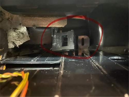

ich bin gerade dabei, bei meinem e36 paar Kleinigkeiten zu reparieren.
Der e36 Cabrio hat eine Dwa ab Werk.
Die Alarmanlage funktioniert auch an sich.
Nur das Auto denkt, dass die Motorhaube dauerhaft geöffnet ist.
Habe mal mit dem Multimeter gemessen, der Kontaktschalter an der Motorhaube funktioniert.
Dann habe ich mit Inpa den Status der Türen usw ausgelesen.
Auch da ist die Überwachung der Türkontakte, Handschuhwach Kofferraum Ok nur bis auf die Motorhaube.
Keine Reaktion und Status auf „ein/offen“
Habe mal den Stecker des Kontaktschalters gezogen und mit einem Stück Kabel den Schalter simuliert, keine Veränderung.
Woran könnte das Problem liegen?

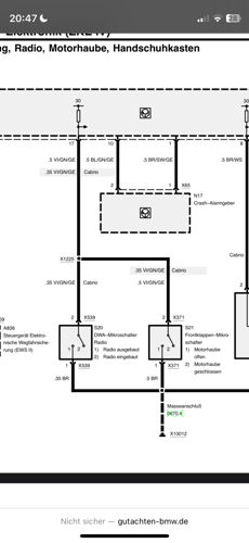

Wird der Schalter auch richtig durch die Motorhaube gedrückt wenn man die schließt?
Wenn du die Kontakte gerückt hast und die Haube noch immer als offen angezeigt wird, bleiben jetzt nur noch zwei Möglichkeiten.
A) Leitungen auf Kabelbruch prüfen bis zum Steuergerät
B) Am Steuergerät die Leitungen direkt brücken, wird weiter offen angezeigt, defekt im Steuergerät
Kabelbruch hätte aber eine dauerhafte geschlossene Motorhaube als Anzeige
Der Schalter ist geschlossen wenn die Motorhaube auf ist

@creiko schrieb am 26. Januar 2025 um 19:51:25 Uhr:
Ist ein Argument,
dann könnte man die Leitungen auf Kurzschluss prüfen.

@Schmiedekolben schrieb am 26. Januar 2025 um 19:44:09 Uhr:
Es gibt noch eine dritte Möglichkeit – und die solltest du als Erstes checken, weil sie am einfachsten zu überprüfen ist. So sparst du dir das Testen von Kabeln, Messen usw.
Die Motorhauben-Isolierung wird mit Plastikschrauben befestigt. Allerdings gibt es eine, die kein Schraube ist, sondern ein Knopf mit einer dickeren, flachen Oberfläche. Dieser drückt auf den Schalter. Falls du die Verkleidung mal abgenommen hast und nicht darauf geachtet hast, wo dieser Knopf sitzt, dann wird der Schalter nicht gedrückt – selbst wenn die Haube geschlossen ist.
