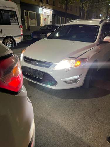

Hallo Leute
Meine Frau hatte ein Auffahrunfall und ist ein Spalt der Motorhaube auf beiden Seiten geöffnet.
Gibt es dafür eine einfach Lösung. Könnte ich das alleine reparieren ohne eine Werkstatt aufzusuchen.
Und falls das Auto zur Werkstatt muss ist die Reparatur sehr aufwändig. Hatte schon mal jemand so einen Unfall
Dankeschön
16 Antworten

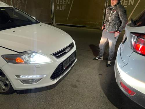

Fahr lieber in die Werkstatt, je nach Geschwindigkeit kann da noch mehr verbogen/-zogen sein wie man auf den ersten Blick sieht.
Gehe mal ins Fachforum. Ist die Haube für Fussgängerschutz angehoben?
Vielleicht steht da was, wie man das zurückstellt. Hoffe das es nicht wie ein Airbag aufgebaut ist und nun getauscht werden muss.
Wenn das Kfz ein aktives System für Fußgängerschutz hat, dann könnte es ausgelöst haben.
"Die Haube kann nach Auslösen des auslösbaren Motorhaubensystems unter Verwendung des Motorhaubenschlosses geöffnet werden. Stellen Sie sicher, dass die Haube sicher geschlossen und verriegelt ist, bevor Sie das Fahrzeug transportieren."
Motorhaube öffnen und auf die Dämpfer schauen. Dort ist ein Datum abgebildet, bis wann diese zu tauschen sind (HU-relevant) und damit kann man relativ sicher sein, dass es sich um das besagte System handelt.
Etwas weiter unten im Vorderbau ist dann noch die sogenannte Pyrotechnik untergebracht (ähnlich Airbag). Ein Ablaufdatum haben m.W. nur die Dämpfer oben. Wie das genau bei Ford ist entzieht sich aktuell meiner Kenntnis.
Auf jeden Fall in eine Ford-Werkstatt fahren. An der Pyrotechnik hat ein Privatschrauber nichts zu suchen.

Motorhaube prüfen ob sie noch im Schloss arretiert ist, das ist wichtig dass sie in der Fahrt nicht aufgeht.
Auch mal das Kühlerpaket auf undichtigkeiten prüfen, sind Halter von Scheinwerfern abgebrochen ect?
Sollte das Kühlerpaket okay sein und die Haube verriegelbar sein kann man wenigstens noch ne weile fahren.
Am besten mal Schrottplätze abfahren und nach einer gebrauchten Motorhaube schauen.
Vielleicht auch mal Lackierer in der nähe anfragen was es kostet eine Haube zu Lackieren dann kann man auch eine andere Farbe vom Schrottplatz holen.

Da wird der Schlossträger verbogen sein. Je nach Liebe zum Auto müsste man den irgendwie zurückbieten oder austauschen. Mit viel Fahren wäre ich vorsichtig bzw. aufpassen dass die Haube gut eingerastet ist, nicht dass sie beim Fahren aufgeht.
Ist aus Plastik, entweder hat der Schlossträger nachgegeben oder er ist gebrochen.
Es ist deutlich mehr kaputt als nur die Motorhaube. Geh in Werkstatt…
@Porgi schrieb am 7. April 2023 um 14:25:44 Uhr:
Dto., wäre bei dem Schadenbild der beste Tipp. Da muss idealerweise auch die Stoßstange runter um zu gucken was dahinter alles kaputt ist.
Nur vorne angehoben ist kein Auslösen eines Fußgängerschutzes. Da ist dadrunter was krumm oder defekt. Der Schlossträger sitzt schon weiter innen, dann sind auch Pralldämpfer etc. hinter der Stoßstange krumm. Ist immer gefährlich, die weiche elastische Plastikabdeckung außen verformt sich nach dem Aufprall elastisch wieder zurück und es sieht auf den ersten Blick immer so aus "da war nicht viel".

Bau zuerst mal die "sog" Stoßstange ab dann wirst du sehen was da wirklich los ist.Ich denke mal der Prallschutz der Querträger und der Schloßträger haben alle etwas mitbekommen.Wenn du Glück hast und geschickt bist kannst du es evtl so wieder richten. An der Haube bau mal das Schloß aus dann siehst du auch ob sie auch was mitgekriegt hat.
Wenn der Schloßträger verbogen ist, geht der Schaden in die Tausende.
Hatte ich vor 15 Jahren auch schon mal, und damals waren das bei meinem Golf 3.500 Euro Schaden.
