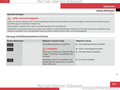

bei einer Pause heut morgen ist mir aufgefallen das meine Motorhaube nicht komplett verriegelt war. Hatte sie wohl nach dem Wischwasser auffüllen nicht richtig zugedrückt. Mal abgesehen davon das das grob fahrlässig von mir war, bin immerhin 50 km Autobahn gefahren, müsste das nicht im KI angezeigt werden.

Bei mir zeigts nix an, war aber au früheren Modelle nicht anders (210, 211) oder au beim 212er.
Ich bekomme eine Warnung im KI in rot
Ist bestimmt nicht richtig an einem Haubenschloß eingerastet, da kann es schon sein das die Meldung am Ki nicht kommt. Schloß einölen und evtl. die Riegel an der Haube nachstellen.
Kommt sofort eine Warnung ink. Bild mit roter Motorhaube.

Wenn die Haube an dem einem Schloß mit Schließerkontakt rastet am anderen nicht kommt keine Meldung!!! der W204 hat nur einen Haubenkontakt!!

Und sie kommt doch, erst gestern hatte ich die Motothaube zu schwach zugeschlagen und das Warnbild kam obwohl es für mich so aussah als ob alles richtig verschlossen war, erst einen nochmaligen Druck auf die Motorhaube (ein leichter knack war hörbar) beendete die Warnanzeige im KI.

Wenn man sich eure Meldungen zur Motorhauben-Schließmeldung ansieht fällt auf, dass es wohl bei den 204ern Mopf zur Meldung kommt. Beim Vor-Mopf nicht...

....vielleicht spielt hier die Diebstahlwarnanlage noch mit, da hier ein Schalter für die Motorhaube vorhanden ist?
Annahme: Fahrzeuge mit EDW (Mopf & Vor-Mopf) haben Anzeige im KI?!?
