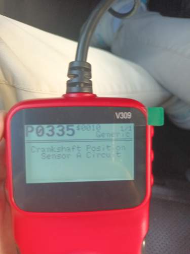

Themenstarteram 12. August 2024 um 16:42
Hallo
Ich habe jetzt den Code. Weiß jemand ob das der Nockenwellensensor ist? Oder gibt es zusätzlich auch einen Kurbelwelle Sensor? Mein w210 hatte auch mal das Problem. Mich wundert nur die gelbe Kontrollleuchte.
Der Log Eintrag lautet
P0335 Crankshaft Position Sensor A Circuit
Img-20240812-183139
Beim W211 gibt es beide. Sowohl einen KWS als auch einen NWS.
@derfehler1 schrieb am 12. August 2024 um 18:42:42 Uhr:
Hallo
Da steht doch Kurbelwelle. Wie kommst Du auf Nockenwelle? :D
