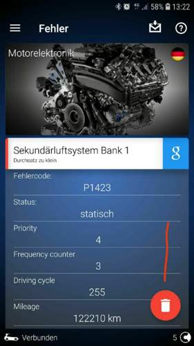

Motorkontrolleuchte an,
Sekundärluftpumpe gewechselt, da in der Fehlermeldung dies angezeigt wurde.
Trotzdem nach 2 Wochen ist die Motorkontrolleuchte erneut angegangen, hat jemand von euch eine annähernde Ahnung was es noch sein könnte.
Es handelt sich um einen Audi A6 F2 2,8 FSI mit 190 PS Baujahr 08/2009
39 Antworten
Was steht jetzt im Fehlerspeicher ?
Themenstarteram 1. Juni 2020 um 14:26
Das selbe erneut, Sekundärluftpumpe blank 1
Bin ehrlich gesagt Ratlos!
Themenstarteram 1. Juni 2020 um 18:21
Sekundärluftpumpe Bank 1, Durchsatz zu klein.
Was für einen Durchsatz soll es denn bei der Sekundärluftpumpe geben?
Eher in der Drosselklappe oder nicht?
Aber die Fehlerauslese zeigt , erneut Sekundärluftpumpe an. Komisch, Sentinel hast du irgend eine Idee oder Ahnung?

Das Sekundärluftsystem wird OBD überwacht. Wenn keine Zusatzluft im Abgas landet, stimmt Lambda nicht und er macht die Lampe an. Wenn der TÜV die readines-bits ausliest sieht er das und AU durchgefallen -> kein TÜV !
Dass die Kanäle zu gehen ist eines; wahrscheinlich werden die Sekundärluftventile nicht angesteuert weil Unterdruckschläuche gebrochen sind. Also die Hausaufgaben machen und das Unterdrucksystem prüfen !
Themenstarteram 4. Juni 2020 um 2:05
Guten Morgen Superbernie, die Schläuche wurden überprüft, schien alles in Ordnung zu sein, also könnte es letztendlich vielleicht nur noch die Lambdasonde sein?
Sollte ich die eventuell austauschen lassen?
In der Regel gehen die Lambdasonden nicht kaputt.
Die Fehlermeldung bezieht sich doch auf die Frischluftmenge - Wenn die Sekundärluftpumpe läuft müssen die SLV aufmachen !
Ich bleibe bei Schläuche: Unterdruck oder der Schlauch von Pumpe zu den Ventilen
