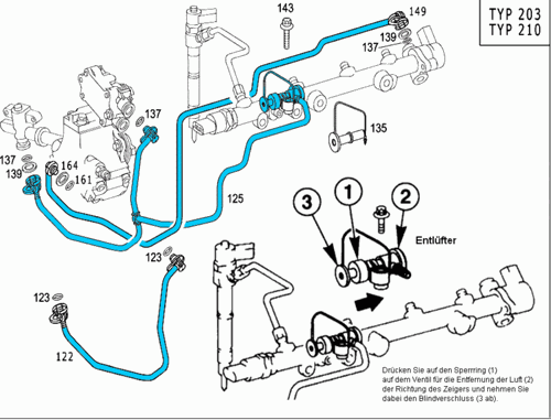

Keine Ahnung wie das Teil heisst. Im Anhang ist das Foto von dem Teil was Ölt.
Foto ist aber nicht von meinem Auto. Deswegen nicht auf den Riss im Schlauch achten :D
Ladeluftschlauch-foto-oel
Das sieht aus wie das AGR (Abgasrückfuhrventil) von einem om611
Unterdruck gesteuertes AGR, wird versifft sein.
Ja, das ist ein AGR. war ganz schön versifft. Hab es ausgebaut und ordentlich sauber gemacht.
Von Ihnen sah er noch schlimmer aus. Der war dicht, nur ein kleiner Spalt blieb noch frei.
