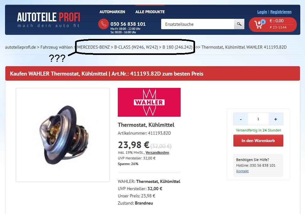

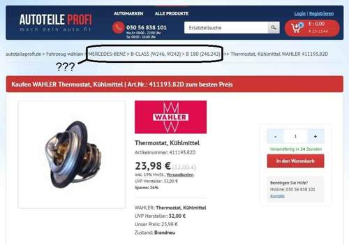

Der Zubehörhandel führt diese Teile bisher noch gar nicht.
Dann ist das sicher das falsche, obwohl es für einen 246er ist? :) --> 23,98 €
Kein Thermostat in Mercedes-Benz PKW der letzten 10 Jahre kostet noch 10-15€.
Und als ich letztes Jahr eines (bis Bj. 2011 verbaut) kaufte, war ich in einem schönen Traum: :) --> 14,99 € bis 26,99 €
