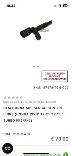

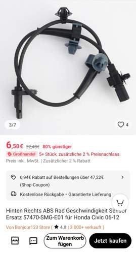

Habe gerade folgende Warnhinweise erhalten. EP in orange, Brakehold in orange, VS in Orange. Weiss jemand , was das sein kann? Die Handbremse funktioniert, die dazugehörige Kontrollleuchte in Display rechts leuchtet weiter. Brakehold funktioniert nicht mehr.Danke für etwaige Hilfestellungen. Grüsse Dartingjoe
Problem behoben. Der Bremslichtschalter hinten links war defekt, kommt lt. meinem Hh öfters vor.1std.Arbeit plus Schalter erneuert. Gratis, ohne Kulanzantrag an Honda. Hab mich bedankt und € 20 Trinkgeld gegeben. Meister sagte noch, das viele irrtümlich den ABS Sensor bei diesem Fehler tauschen, der ist es aber nicht.
