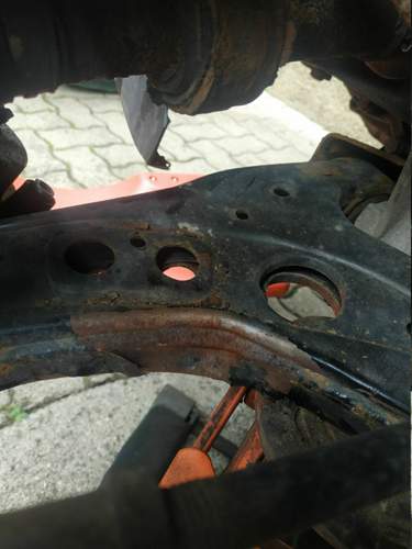

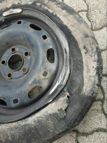

Ich hatte gestern mit meinem Seat Ibiza (6L, Bj 2004, TDI 75 PS) einen Unfall und bin mit ca. 20-30 kmh gegen einen hohen Randstein auf der linken Seite gefahren. Das Auto war mit ca. 200 kg beladen. Dabei sind Querlenker und das Rad schwer beschädigt worden. Die Spur ist komplett verstellt. Spurstange, Stoßdämpfer, Hilfsrahmen sehe ich keine Beschädigungen.
Der Querlenker war stark verbogen und das Rad ist auch nicht mehr zu gebrauchen.Der Fehlerspeicher zeigt die Fehler 00283 und 01317. 00283 hat etwas mit der ABS Einheit zu tun, das weiß ich, aber Fehler 01317 ( Lenkhilfe / Kombiinstrument,Fehlercodes Prüfen, Permanent) verstehe ich nicht.

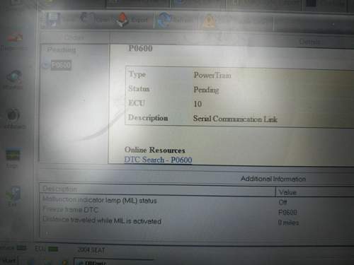

Ich habe noch mit OBDLink eine Scan durchgeführt.
Da wird der Fehler P0600 angezeigt.
Der Fehler lässt sich löschen und kommt wieder, nachdem ich das Auto abdrehe und die Zündung wieder einschalte.
Scan
Fehler P0600 = Datenbus Antrieb fehlende Botschaft.

Dann solltest Du jetzt erstmal die gesamte Vorderachsgeometrie wieder in Ordnung bringen.
Wenn die Spur nicht mehr stimmt, dann ist auch mindestens die Spurstange, wahrscheinlich sogar auch das Radlagergehäuse, in dem der Drehzahlsensor sitzt, krumm - sowas sieht man nicht mit bloßem Auge, wenn es um Millimeter geht. Eine Vermessung ist da unumgänglich.
Wenn der Querlenker krumm ist, dann sollte die Vorderachse auf der betreffenden Seite fast komplett ausgetauscht werden. Das Radlager wird mit 100%iger Sicherheit etwas abbekommen haben. Ggf. auch das Radlagergehäuse. Ggf. hat auch der Stoßdämpfer etwas abbekommen, ohne, dass man es sieht.
Für die eigene Sicherheit sollte man da nicht sparen... du willst nicht dass ein Haarriss bei hoher Geschwindigkeit aufreisst und dein Fahrzeug unkontrollierbar wird.

Der P0600 hat laut deinem Diagnosegerät nichts mit der MKL zu tun... dort steht "MKL Off". Dass dort steht Distance 0 kann auch am vorherigen Löschen der Fehler liegen. Die angegebene Distance bezieht sich auf das letzte Auftreten des Fehlers; hier also direkt nach dem Löschversuch. Wodurch der Fehler veruarsacht ist, ist schwierig zu beurteilen.
Ausserdem steht dort nur die Distance mit leuchtender MKL... da die MKL laut erstem Wert aus ist, muss dort eine 0 stehen.

Es war die ABS Leitung, die in den Innenraum führt. Das Kabel war durch den Aufprall beschädigt. Der Sensor ist in Ordnung. Alle Leuchten sind nach der Reparatur des Kabels erloschen. Interessant, wieviele Anzeigen wegen sowas aufleuchten.
Bezüglich des restlichen Schadens. Ich habe alles auseinander genommen und mir nocheinmal genauer angeschaut und nur den Querlenker samt Traggelenk getauscht. Die Spur war nur leicht verstellt und es gibt keine Geräusche oder Vibrationen bzw. Unwucht. Die Teile habe ich trotzdem besorgt und ins Lager gelegt.
Nun ist der Wagen wieder fahrtauglich ? Und Verkehrssicher?
Ich mag es kaum glauben, dass die Spurstange einen Aufprall unbeschädigt überstanden hat, der einen Querlenker verbogen hat. Gleiches gilt für das Radlager.
Es kann zwar an dem Blickwinkel liegen, aber auf dem Foto im Eingangsbeitrag sieht die Spurstange krumm aus.
Das Radlagergehäuse wurde auf Mikrorisse geprüft? Nur vom Anschauen findet man die nicht.
